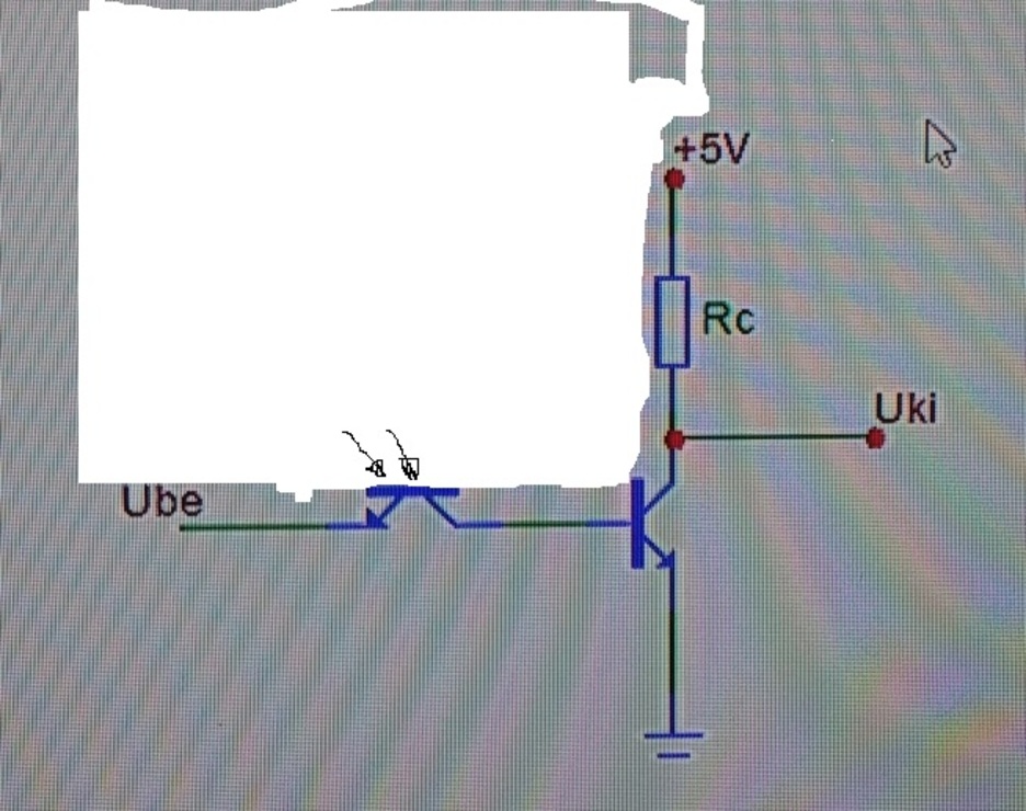

elkezdtem az M11,M10 parancsot használni, felgyorsult a cucc, de a relé géppuska ropogáshoz hasonlító hangon tudatta velem, hogy ez így nem a legalkalmasabb a lézer vezérlésére. Igy kerestem egy másik pit (17), ami megfelelő lenne a gyors kapcsolgatásra, csak hiányzik a tudásom a TTL szintű optocsatolós kapcsolat létrehozásához.  Talán valami ilyesmi?

Mekkora Ube és Uki értékre gondolsz?
