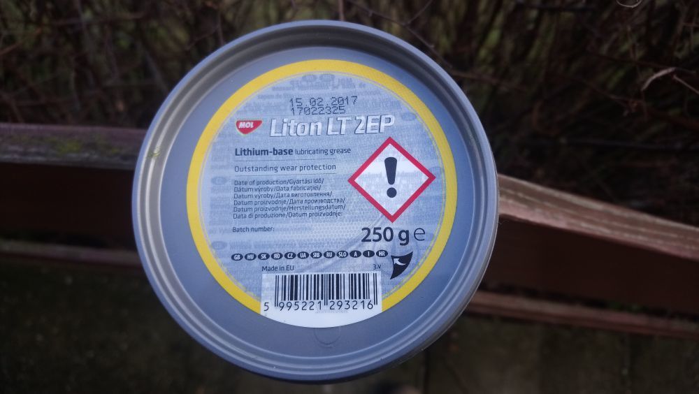

A "spéci zsír" engem is érdekel, bár nekem bevált a képen látható - benzinkútnál kapható LITON LT 2EP.
15x2,5-ös orsóhoz és HIWIN 15-ös sínekhez használom. Az orsóban 5/64"-os (1,984375mm) golyók vannak. A mezei csapágyzsír rendesen megfogta őket, csikorogva csúsztak. A jelenleg használt zsír nagyon lágy. A kis golyók is simán gördülnek.
