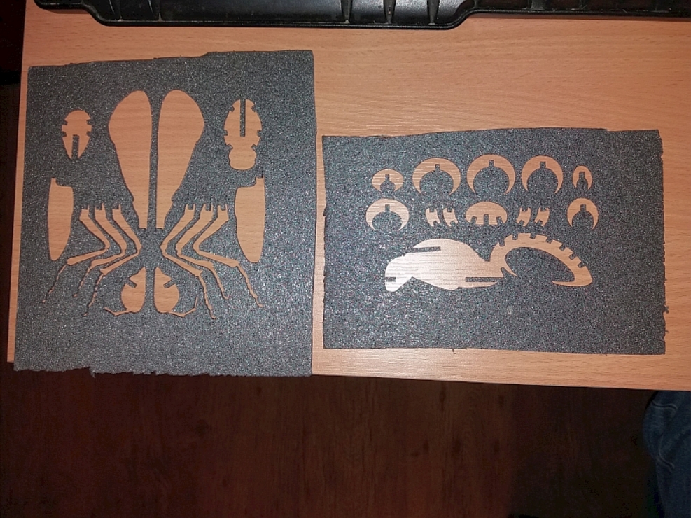

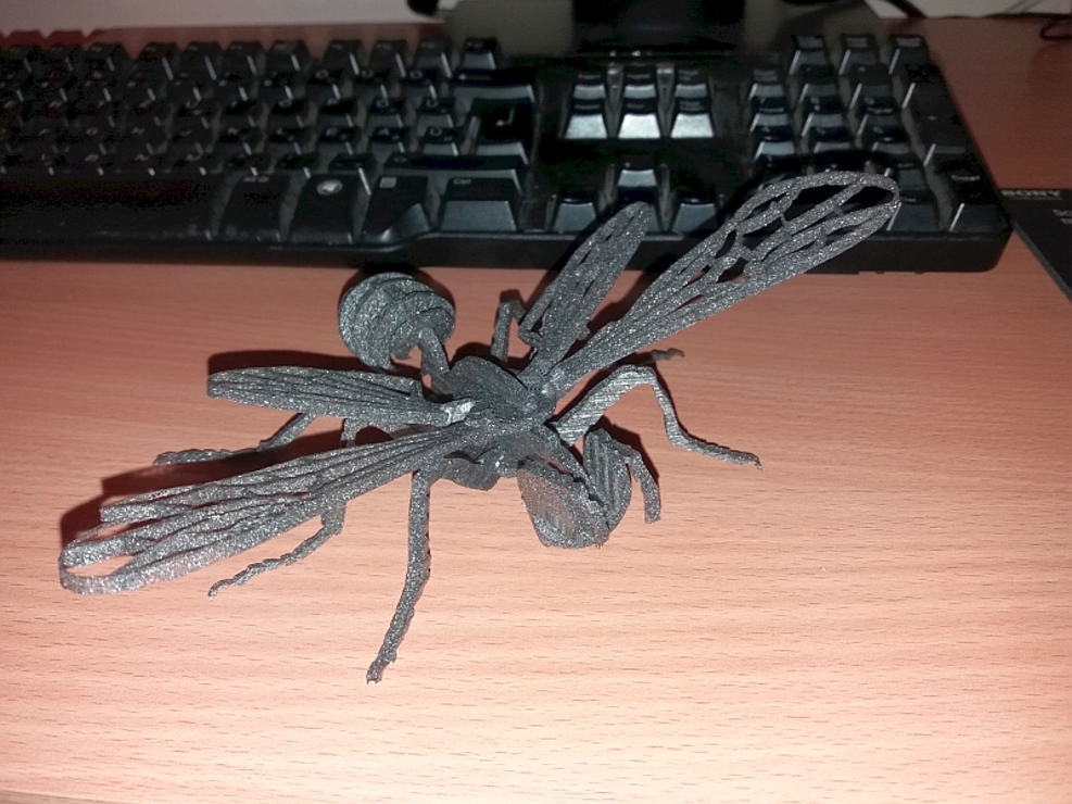

Ahogy tegnap ígértem, beszámolok a 3 mm-es XPS lemezzel történő első vágásomról. Két darabra szedtem a szabásmintát, mert egyben nem fért a gépem alá. A vágás 1000 mm/min-nel történt. Laponként kicsit több, mint 2 percig tartott. 3,5 W-os (a kínai szerint 4 W) kék lézerem van. Szép kontúros vágási vonalakat kaptam, a szárnyaknál gyakorlatilag nulla vastagságra kifutó vékony elemek estek ki gond nélkül. A fúvókával még akadnak gondok, a szárny vágása közben a már kivágott vékonyabb részeket elfújja oldalra. Levegő nélkül meg koromnyomok jelentek meg a vágás szélén.
