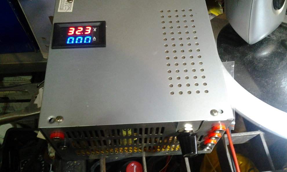

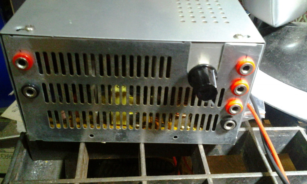

Össze kell kötni direktben a zöld és a föld vezetéket, ekkor tud feléledni a táp. Az egyik 5V és a föld közé pedig be kell rakni egy 10 Ohm 10 Wattos ellenállást (vagy egy izzót) műterhelésnek fixre. Ha ez nincs meg akkor nem tudod belőle kivenni a névleges teljesítményt. Megtelálhatsz rengeteg átalakítást, ha beütöd az ATX PC lab power supply keresést a gugliba.
Ez az én verzióm három fix 3,3V 5V 12V és egy 36 Voltig állítható feszültségű kimenettel.
wwdjyffm3
Jól néz ki.
Minden esetben szükség van a műterhelésre?
Pl: a névleges teljesítmény 15A, amit csak akkor tud leadni, ha terhelt az 5V-os ág is.
De ha nekem csak 4A kell, és azt mondjuk le tudja adni műterhelés nélkül is, akkor felesleges a műterhelés, nem?

Lehet hogy nem kell de lehet hogy kell. Csak próbával tudod eldönteni mert a tápodról nem fogsz találni leírást.
Hidd el nem olyan nagy dolog beszúrni a csatlakozóba egy ellenállást, hogy megérje kockáztatni a lépésvesztést. Belekerül vagy 20 Forintba.
Ha elviseled a kivezetése látványát akkor csak a csatlakozóba szúrd be az ellenállás lábát. De ha egy kicsit igényesebb vagy kiforrasztgatod ami nem kell, hogy csak a 12 Voltot vezesd ki.
Azt is olvastam, hogy a stabil feszültség kiadásához is szükség van rá.
