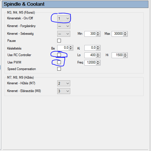

PWM valóban nincsen benne, de van viszont a modelzésben használt szervokat vezérlő jel, (ennek nem tudom mia a neve) tulajdonkáppan az is impulzus szélesség változtatással dolgozik csak nem 0- és 100% között. Úgy emlékszem, hogy ugyanezen a lábon van frekvenciában változtatható négyszögjel is. Extra elektronikával mindkettőből tudsz pwm jelet kaialakítani.
Ez érdekelne. De melyik lábon jön ki ez a jel?
Elvi blokkdiagramm
2vkx6unz
A Spindle lábon. 15-ös láb a mikrovezérlőn. Természetesen a programban ennek megfelelően meg kell változtatni a konfigot.
Ez a láb illetve a másik kettő is 15,16,17 beállítástól függően tudja ezeket, de egyszerre csak az egyiket lehet így átállítani.
Vagy az RC vagy a PWM-et kell bekapcsolni attól függően mit szeretnél és melyik kimeneten (1,2,3)
Ha van szkópod akkor meg tudod nézni mi van a kimeneten.
