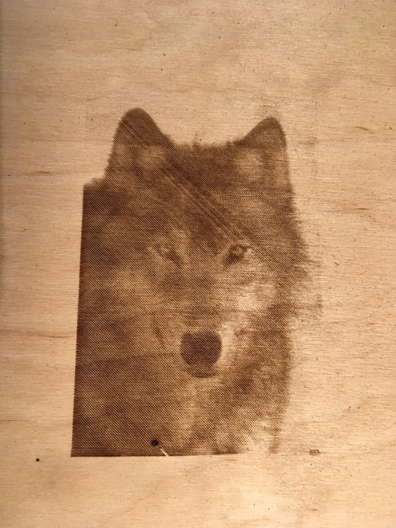

Legelső lézeres gravír képem, 2.5 W-os kis kékkel, köszönet Ezsolt74  fórumtársunknak a gépért amit még júlisban vettem meg töle most volt vele egy kis időm foglalkozni és beüzemelni az elektonikáját, hogy PWM-et is tudjon....
LaserGRBL progi csinálta a képből a kódot pár kattintással.
