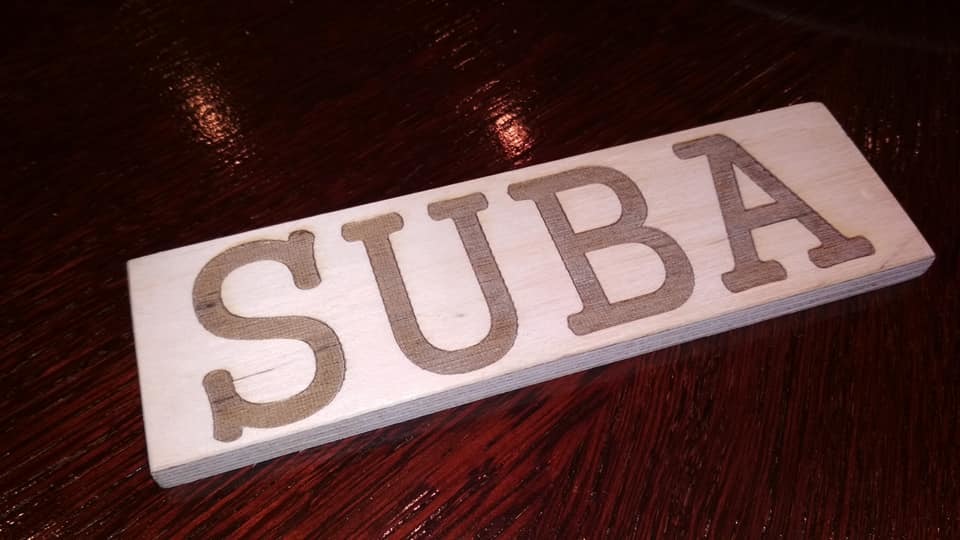

Teszteltem.
Hét fényképre... Csak aki már eleve őszhajú, az szórakozzon a benboxxal. :)
Viszont kontúrra körbeszaladni nagyon jó és gyors. Ahol teli betű kell, ott már jóval lassabb.
Szerintem ebben a programban ennyi van.
Viszont nemsokára próbálgatom másik programokkal, hátha ígéretesebb az eredmény.

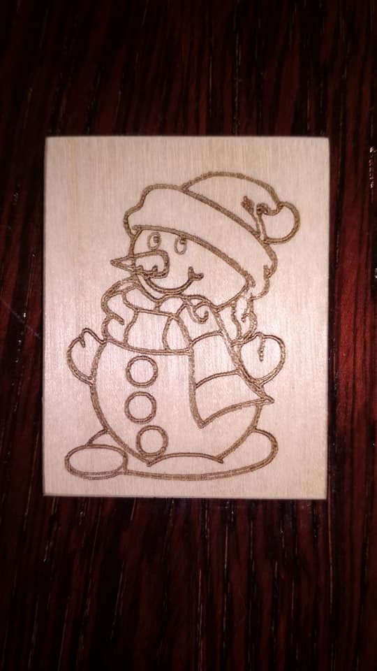

Karácsonyra való hangolódás végett a két kis hóember (40x30mm) kb 1 perc alatt készült el.

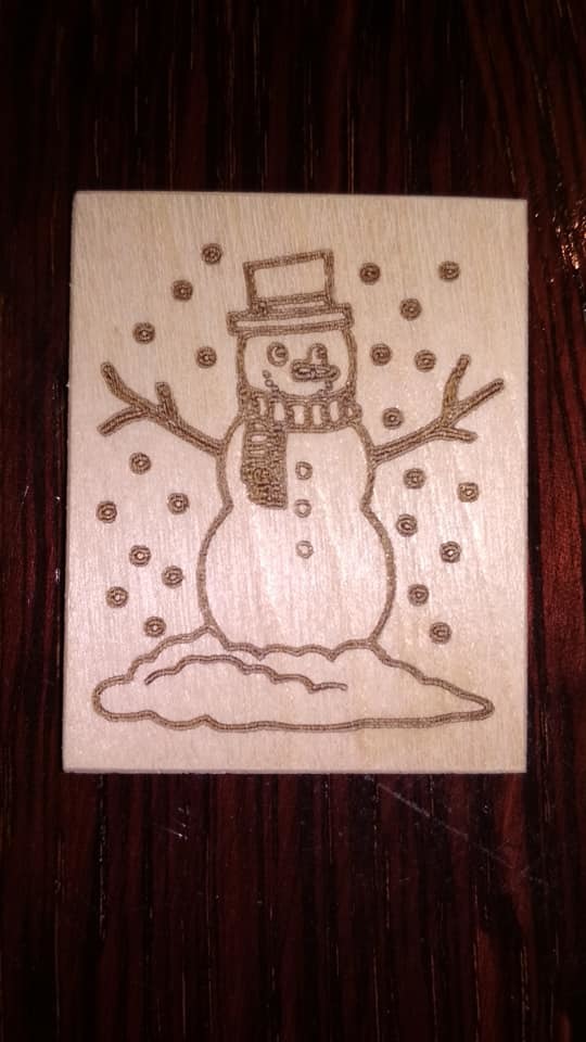

A másik tábla, ami teli betűs (150x45), az pedig 55 perc (bár mondjuk még sokat lehetett volna tolni az előtoláson, és erősíteni a sugáron.

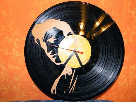

Hanglemezt csak így szoktam vágni !
Ahogy látni a hangfelvételt a törvény védi.
"Az ellen nem véd" egy hires klasszikustól idézve ! [#nevetes1]
sunraw
Még annó a 2w-os kékkel.
Levegő alá fúvással vagy anélkül és milyen sebességgel ?

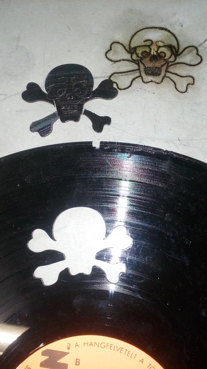

Levegővel volt fújva, mert anélkül nagyon megolvadt a széle. 3 menetben kellett vágni.A sebességre már nem nagyon emlékszem, de talán ugyan azzal, mint a 3mm-es rétegelt lemezt. A középső sárga részt viszont nem vágta át. :)
sunraw
Az biztos, hogy a gépre elég kártékony hatással volt. Rengeteg alaktrészem berozsdásodott, pedig elég jó elszívóm volt.
A keletkező sósav és harci gáz egyértelműen káros gépre, emberre.
Amit linkeltem képet azt 1 menetben vágtam aláfúvás nélkül. (2.5 Wattossal)
Ne kérdezd a sebességet mert nem emlékszem, lassan lett vágva, de nem vettem észre számottevő olvadást a széleken.
