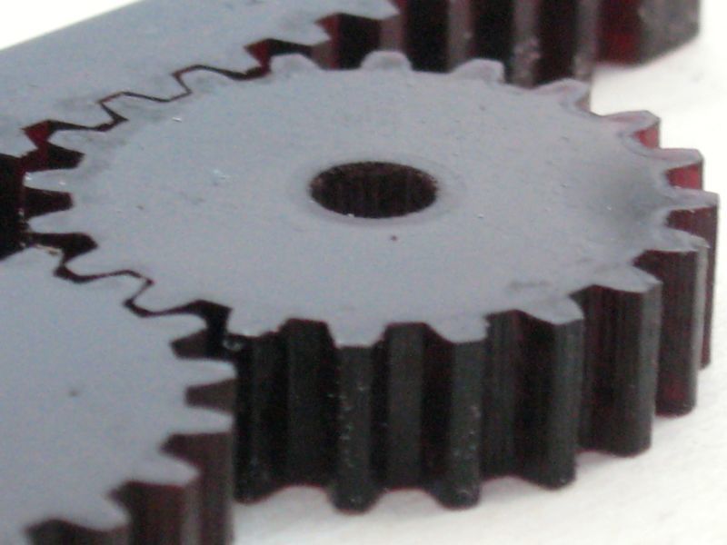

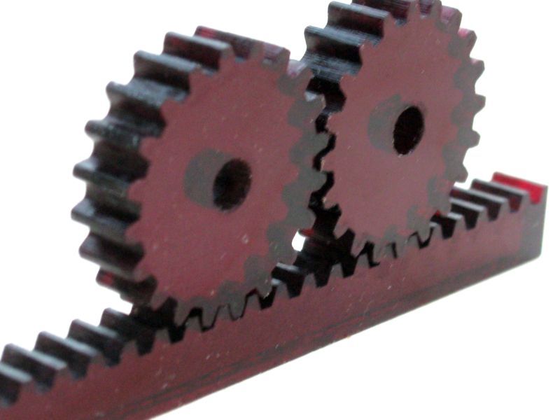

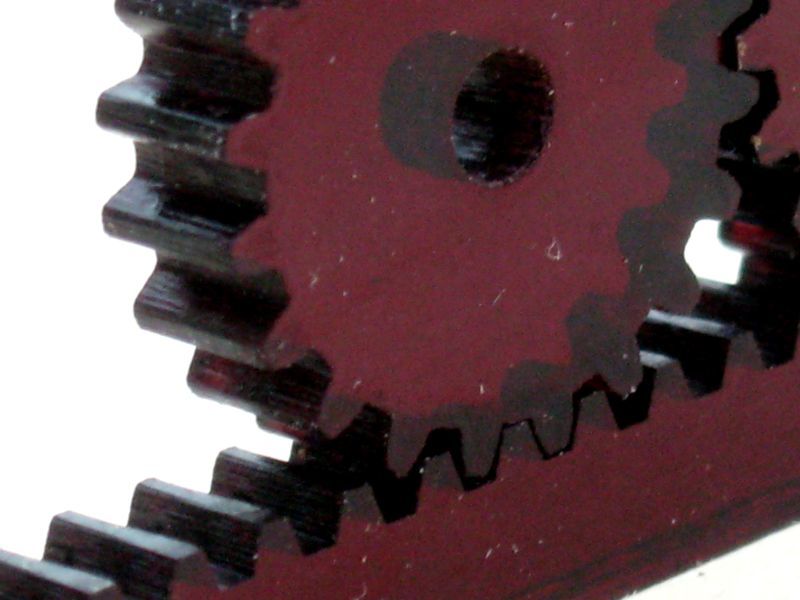

A legvastagabb, 5,5 mm-es mélypiros plexi volt, amit a 2W-ossal vágtam.(keresve a határokat):)
Nyilván több menetből ment csak, már nem emlékszem, talán 4-6?
De sem ennél, sem máskor...nem állítottam a menetek között fókusztávot.
Én, mindig az anyag felületére fókuszáltam, akárhány kör is volt a vágás.
Ki tudja?
Nem állítottunk semmin, ahogy Hebo küldte.
A vágásszélesség úgy 0,1-0,15 mm körül lehet, úgy néztem ennyi X és Y irányban is.
Tesztnek  4 mm-es köröket rajzoltunk egymás után X-be 200 mm hosszon és a rétegelt lemez munkadarab egyik végét 10 mm-el alátámasztottuk.
Az így kialakult lejtőn középtájon 4-5 kört vágott át teljesen 100 mm/perccel.
Ott a munkadara és a lézerfej közt így úgy emlékszem 45 mm adódott.
( körök miatt látni kellett volna, ha durván nem egyforma az X és Y irányú sugárátmérő)
Nem tudom hova esett, de ha kiléptem a kb. 1 mm-es Z tartományból akkor már nem vágta át.
