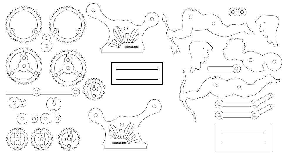

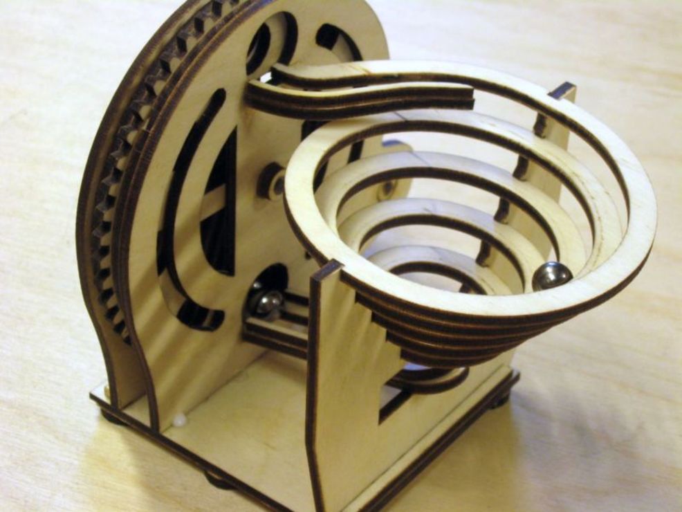

Már vágom... Elvben 2x35 perc 200 mm/min sebességgel, 2 mm-es 3 rétegű rétegelt lemezből.

Na, mára meg volt a kudarcélmény. [#merges3] Úgy látszik nedves volt a rétegelt lemez, vagy túl "sűrű" a kivágni való, mert vágás közben a hosszabbik oldallal párhuzamosan középen felpúposodott vagy 5-7 mm-t. Persze elmászott a fókusz, át se vágta meg a fogak is "szellemképesek" lettek. Majd holnap újra megpróbálom...

"Elvben" 4 W-os, az itteni "rossz nyelvek" szerint csak 3,5 W-os kínai kék lézerrel. Pár hónapja kb. 20 eFt-ért lehetett kompletten TTL vezérlésű áramgenerátorral kapni.

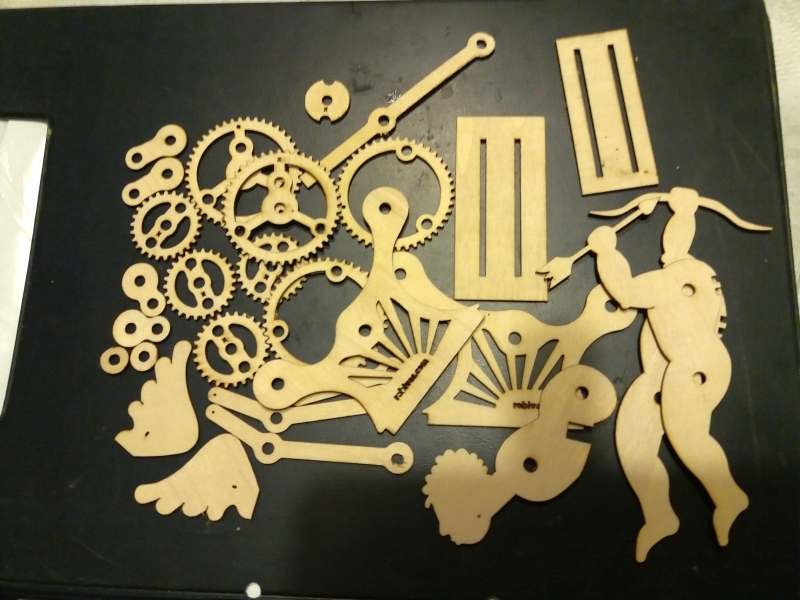

Ma sikerélmény van, sikerült minden alkatrészt kivágnom. [#taps] Már csak 5 mm-es fa csapokat kell szereznem az összeállításhoz. Még nem tudom hol kapok, remélem létezik ilyen vékony köldökcsap és nem kell vastagabból  esztergálnom... [#fejvakaras]

Reményeim szerint holnap arra is sor kerül. Annyi eltéréssel, hogy eredetileg a vállaihoz apró neodímium mágneseket kéne ragasztani, a szárnytövekre meg acél huzal darabokat zsanér gyanánt. Apró mágnesem nem lévén, egy darab textil szalagot fogok zsanérnak használni. Ha összeraktam (és még a fogaskerekek is passzolnak) nemhogy képet, de videót is linkelek róla.
