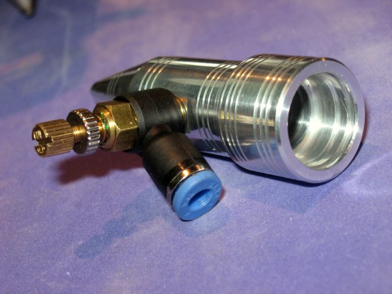

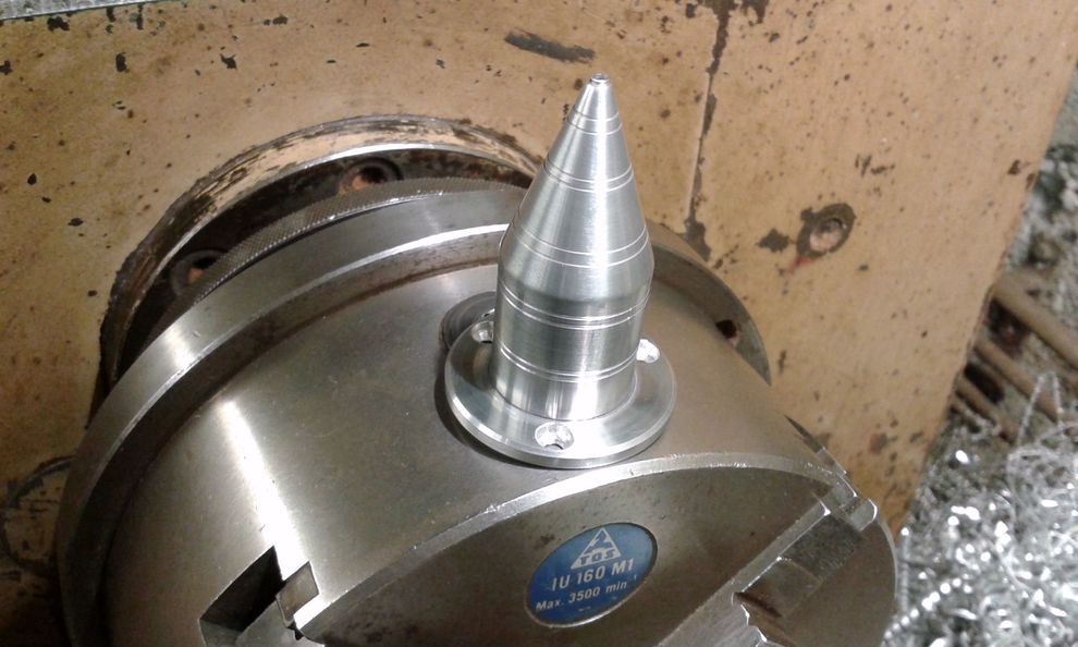

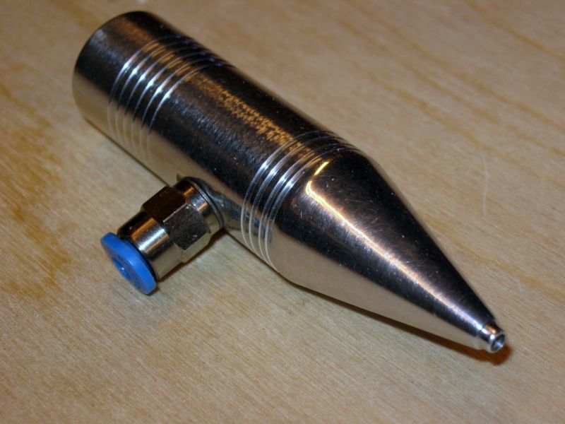

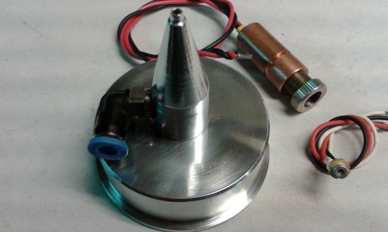

Lényeget nem igazán veszik észre aki vágásal küzd... küzködnek (az a kis fuvoka+ levegö) ami a lényeg...[#vigyor]
Eröl a fuvokárol van gyártható rajzod valahol?[#wilting]
Méretezett, gyártható rajzom nincs.
Amiket eddig "gyártottam" fórumtársaknak, mind egyedi igények szerint, előzetes egyeztetés/megbeszélés alapján készült.
Ha más nem is, de a fúvóka hossza változik, az adott beállítás, vagy optika fókuszpontja szerint.
Eddig még, nem nagyon volt két egyforma.:)
A teljesség igénye nélkül, pár db. az eddig készültekből:
Mindenki szeretne legalább olyan szépen/jól vágni is, mint gravírozni.
Két lényeges dolog van/lehet ezeknél a pár W-os kékeknél.
Az egyik amit írsz, vágáskor az irányított, a sugárral egytengelyű, a fókuszpontba irányuló intenzív levegőfúvás.
A másik ami legalább ennyire fontos...
Az optimális fókuszpont megkeresése/megtalálása.
Ezeknek a diódáknak a sugarát megfelelően beállított optikával, 0,1 mm-re is össze lehet húzni.
Ami már levegővel is fújva, "gyönyörű-szép" korom,és lerakódásmentes, hajszálvékony vágási vonalat eredményez, még a 3 mm-es rétegelt lemezben is.

A levegö bemenet van elhelyezkedési aránya a fuvokán vagy középtályon van és kész?[#wilting]
