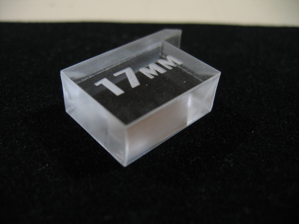

"Én, ha elállítom a fókuszpontot 50 ről 70 mm re. jó széleset és jó ferdét vág pl. 5 mm -es plexibe."
Gondolom, ha 5 mm-es plexit emlegetsz, akkor CO2 lézerről beszélsz.
Egyszerű a magyarázat a vázolt jelenségre...
A fejtükörrel lefordított nyaláb, nem középen, hanem valahol a szélén halad át a fókuszlencsén.
A "jó széleset" az ok. De a "jó ferdét", az csak akkor lehet.
Egy példa:
Négyzet vágás, bal felső sarokról indulva...
"X"+ merőleges, "Y"+ merőleges, "X"- merőleges, "Y"- ferde.
thayscj6c
Hali!
Igen, amíg nem állítottam be én is a lencse közepére a nyalábot, addig ferdén vágott. Most a 10-es plexit igaz egy kicsit homorúra vágja, de merőlegesnek mondható.
Kevés optikai rálátással belátható...
(huhh):)
A kb. 4-6 mm átmérőjű vetített nyaláb, csak a lencse középpontjára,és arra merőlegesen "célozva" hoz jó eredményt.[#wave]
