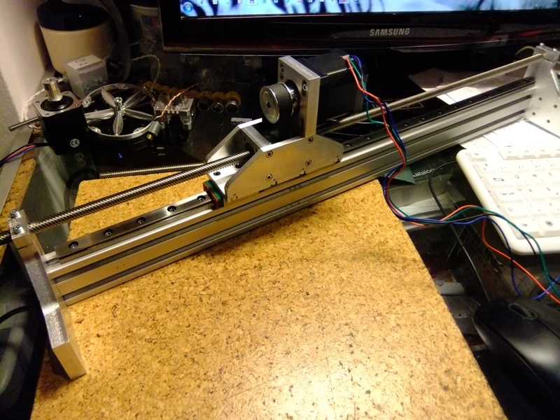

Devecz Miklós
Elkezdtem építeni a lézer mechanikát.
Ezek az első próbálkozások a mechanikával.
Egy kicsit megfordítottam a hajtást, az anya lett hajtva, az elérhető sebesség egyenlőre 8000 mm/perc.
Wow, érdekes megoldás!
