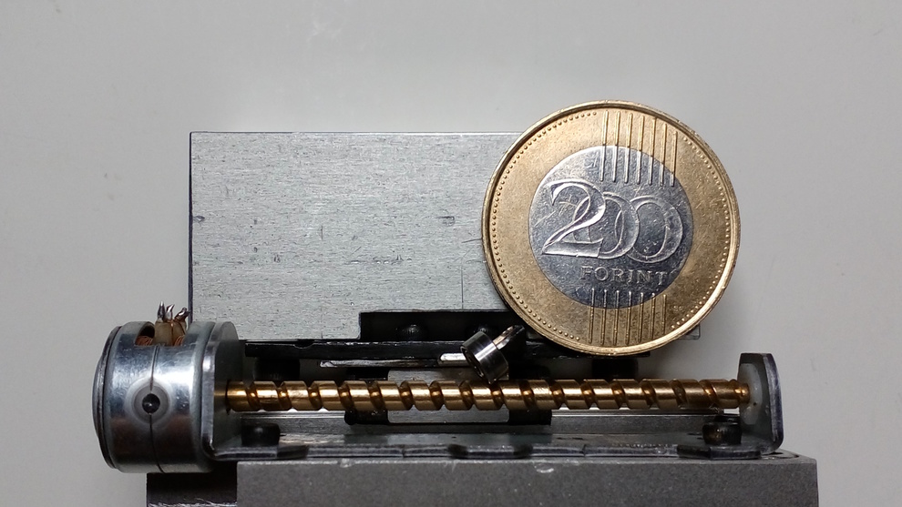

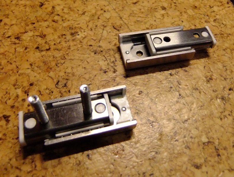

Az a 9 mm-es 10 centi hosszú lineár alig pár gramm. És sokkal egyszerűbb, mint az egész asztalt párhuzamosan emelni/süllyeszteni.
Csak, hogy Psoft nagyúr valamibe bele tudjon kötni.
Komplett Z tengely motorral mindennel. ( ez 30mm-t tudott mozogni )
Egy Arduino-s gépre ment "tolltartónak" (nemrég vitték el és használják nagy megelégedéssel)
Én is zöld védő szemüveget használok.
Egy pici foltot lehet látni a nyalábból ahol eléri az anyagot.
A szárán lepróbáltam és semmi nem ment át a sugárból csak megolvadt.
A szára is ugyanabból a zöld anyagból van. ( csak azért írom le nehogy egyesek belekössenek )
Devecz Miklós
Egy ekkora lineár?
20 mm-t tud.
