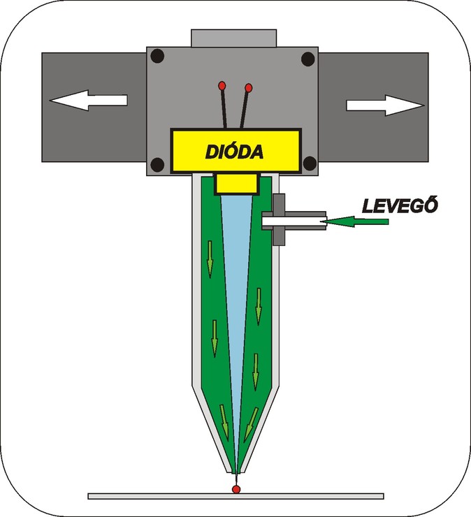

Miért lenne? Ne legyen útban a cső semminek, az a lényeg.
A nyomás egyenletesen terjed minden irányba, megtalálja a kijáratot, bárhol is van [#nevetes1]

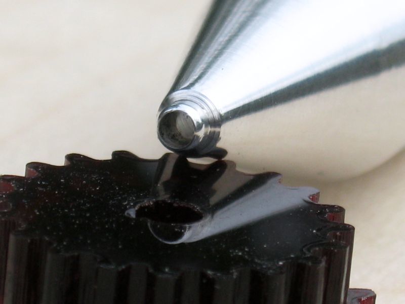

4-6 mm-es pneucsövön megy a levegő a fejhez.
A fej oldalán lép be, majd a fúvóka alján távozik a sugárral együtt, a kb. 2 mm-es furaton.
2-4 mm távolságot szoktam hagyni a fúvóka vége,és a fókuszpont között.
"A nyomás egyenletesen terjed minden irányba"
Folyadékban igen, a gázokban kicsit(?) más a helyzet. De itt nem különösebben számít. Egy idő után beáll az egyensúlyi állapot és állandó nyomáson és léghozammal jön ki a fúvókából.
értem![#heureka]
köszi az infokat![#law]

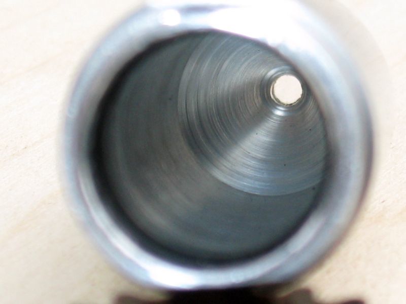

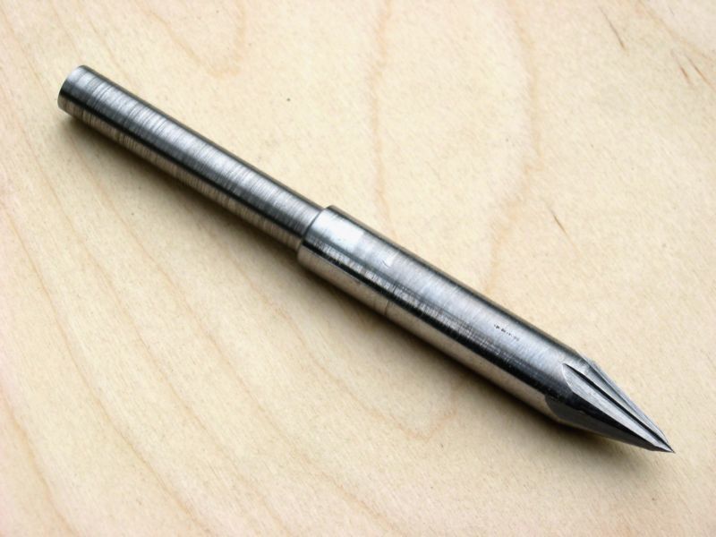

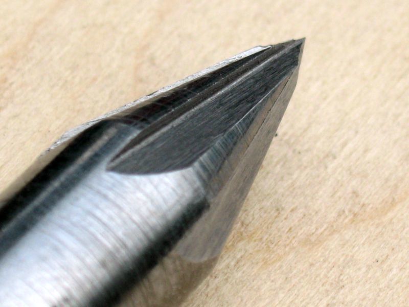

Lépcsősen szoktam fúrni a fúvóka belsejét, különböző mélységekig.
Utána, beletolok egy saját készítésű, csak erre a célra készült kúpos "dörzsárat" amivel kiszedem a lépcsőket.
De...úgy van ahogy írod.:)
"Egy idő után beáll az egyensúlyi állapot és állandó nyomáson és léghozammal jön ki a fúvókából."
Szívesen![#wave]

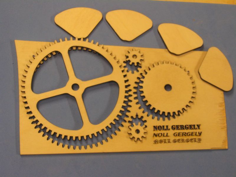

Ha a lentebb vázolt két feltételt sikerül optimumra hozni, nem lehet gond a 2W-ossal sem a rétegelt lemez vágás.
Természetesen úgy van, ahogy írod, én csak a betáp cső helyzetére utaltam, hogy mindenütt egyforma lesz belül a nyomás, függetlenül a levegő betáplálás helyétől.
Korábban én is játszadoztam különféle fúvókákkal, volt ami szívott és nem fújt :)
Megint lenyűgöz az eltökéltséged, hogy még dörzsárat is készítettél hozzá.
A minél nagyobb légáram érdekében nyilván fontos neked a jó kialakítás.
Muszáj voltam ráolvasni a fúvóka témára, mert a tiéd agyalásra késztetett.
Felületes olvasgatásból a következőt tudtam meg.
A fúvóka a legnagyobb áramlási területű részén kezdődik (ahol a kamraátmérő elkezd csökkenni) és egészen a legkisebb áramlási területű ,,torok"-ig tart.
Az áramlási terület csökkenése eredményezi (és jellemzi) a gázáram gyorsulását.
A kilépő gázáram kúpszögét és légáramát többek között a fúvóka geometriája határozza meg.
Ez nem volt újdonság, csakhogy a torokon túli rész is, ami nálad nincs, de lehetne.

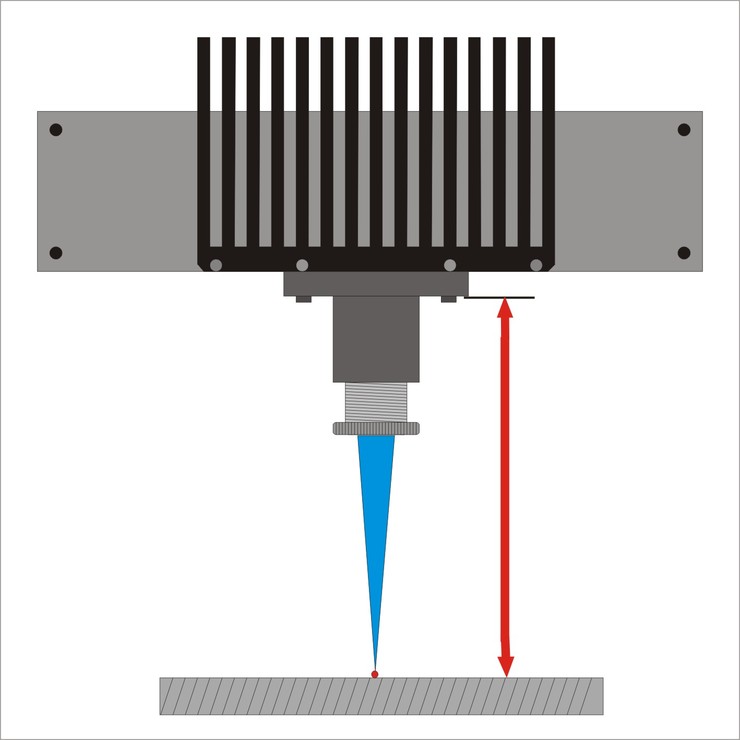

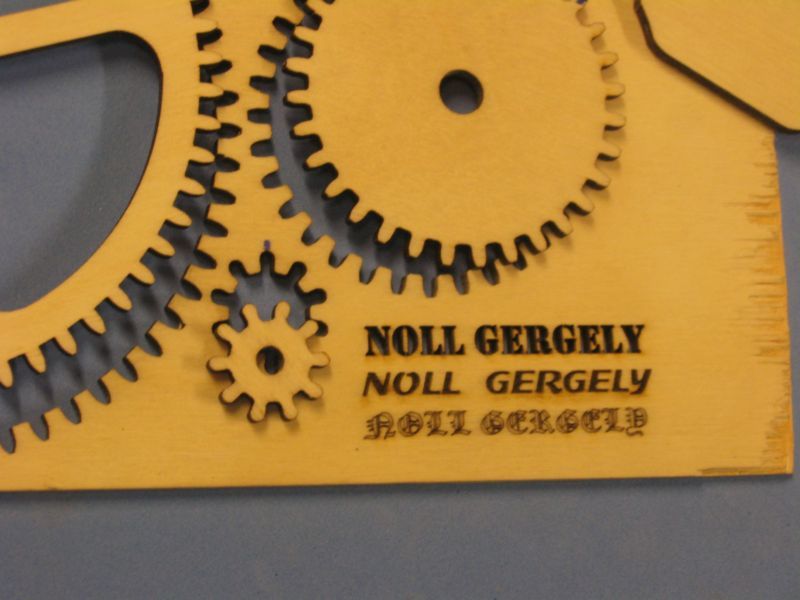

Üdv! Azt mitől lehet hogy ferdén vág a lézer? Fókusz pont jónak tűnik, fej jól áll , gép is be van szintezve ...
Valami hasonló ahogy a kertislag leszükitve csak a viz sebesége változik nem a nyomás ahogy többen ezt hiszik hogy messzebre hordja a vizet....[#vigyor5]
Ha így lenne, feltaláltad volna az örökmozgót! [#nyes] Bernoulli bácsi törvénye szerint, ha a tömegáram (vízhozam) azonos (nem szökik el a víz valamerre), akkor az energia megmaradás törvénye szerint a nagyobb sebességhez kisebb nyomás társul és fordítva.
Milyen lézer, milyen gép?[#nemtudom]
A fókuszpont lehet jónak tűnik, de nem az.
Ha ferdén vág, akkor inkább a fej beállítása lehet rossz (még ha jónak is tűnik), mert nem merőleges a sugár a felületre. Ha a fókusz pont rossz (nem a munkafelületen van), attól még nem lenne ferde a vágás, csak vagy széles nyomot égetne vagy csak pörkölne de nem vágna.
Én, ha elállítom a fókuszpontot 50 ről 70 mm re. jó széleset és jó ferdét vág pl. 5 mm -es plexibe.
