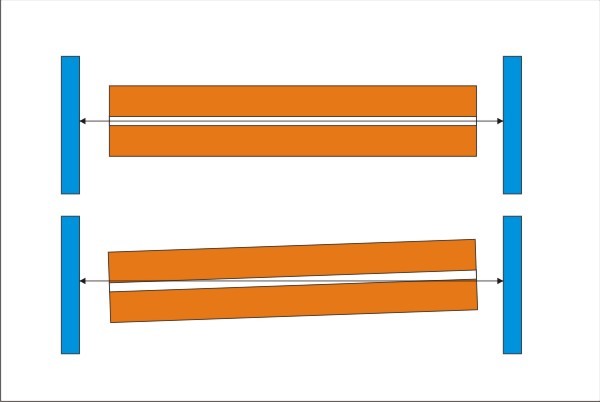

Csövet vissza, a kapillárison kell átküldeni a fényt és úgy beállítani a tükröket. Az kevés a boldogsághoz, hogy a tükröket párhuzamosra állítod a cső nélkül.
Ok de ha bent a kapilláris akkor az maszkolja a fényt, azaz nem látom ha másfelé tükröz. Egyébként elvileg nem számít hogy bent van-e a cső. Ha mégis akkor miért?
4ybj8h3c8
Ha maszkolja akkor nem megy át rajta a fény. Az egy cső, a közepén kell végigmenni a fénynek.
Mert a párhuzamos tükrök közé lazán be lehet úgy szerelni elfordítva a csövet, hogy a fény elakad a cső falában.
Fogj egy darab vékony csövet, nézz át rajta egy pontra, majd fordítsd el a csövet a középpontja körül. Ne változott a nézőpontod, nem ment el a pont, mégse látsz át.
A lényeg az, hogy a kapilláris középpontján keresztülfűzött fényre kell állítani a tükröket. Azt sem ártana megnézni, hogy valóban síktükör van benne, van néhány fajta rezonátor, homorú tükörrel is össze lehet rakni, de ott aztán végképp nem mindegy hol találod el.
Elbeszélünk egymás mellett, hiszen azt írtam a második lépésben hogy úgy állítottam be a tükrök nélküli lézert hogy a pointer fénye átmenjen a kapillárison. Majd a lézert nem elmozdítva
egymás után állítottam a két visrosszakott tükröt. Ebben hol a hibalehetőség? ( Mondjuk tudok egyet: nem elég precíz a cső megfogása, alighanem hiányzik valami alkatrész mert a két leszorító lemezke egy nagyobb rádiusznak nyomja a csövet, és nem igazán ad határozott pozíciót. )

Összedobtam egy mórickarajzot, a Brewster, ha olyan a cső most lényegtelen. Ezen látszik, miért kell csővel beállítani, az alsó csak 2 fokkal lett elfordítva, és már nem megy át a fény.

"3: Kiemeltem a csövet és beraktam a hátsó tükröt."
Ne vedd ki. Csővel kell beállítani. 1 métert soknak tartom, mekkora a kapilláris átmérője és mekkora a fényfolt mire visszaverődik a tükörről.
A kapilláris kb 2mm átmérőjű, a visszavert fényfolt kb 4..5mm a pointer előtt levő papíron. Ha bent van a cső akkor nem látok semmit mert a kapilláris felületéről visszaverődő fény csak a tengelyvonal mentén jut át, így pl a hátsó tükröt elmozdítva alig változik a fényfolt. Cső nélkül viszont egész pontosan egybe állítható a visszavert sugár a beesővel.
Elég jó befogója van a csőnek tehát képtelenség ennyire keresztbe fordítani !
Mellesleg én is csak kiszedett csővel bírtam beállítani a tükröket, de visszatéve egyből működött !
