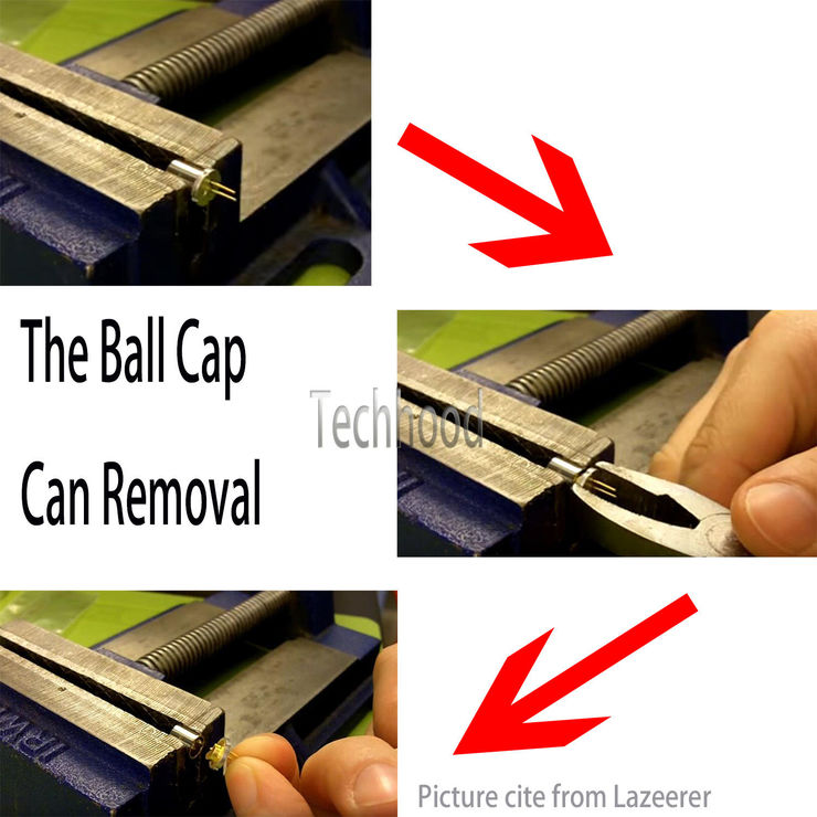

Van nekem egy ilyen lézer diódám.
Erről el kell távolítani a saját lencséjét hogy gravírozni lehessen vele?
minden bizonnyal ha megteszed el is dobhatod..
inkább kell elé még egy lencse ami fókuszál
harima
Azért kérdeztem, mert találtam olyan hirdetést is amelyikben
bemutatták hogyan kell eltávolítani.
harima
Közben megtaláltam a képet is az eltávolításról

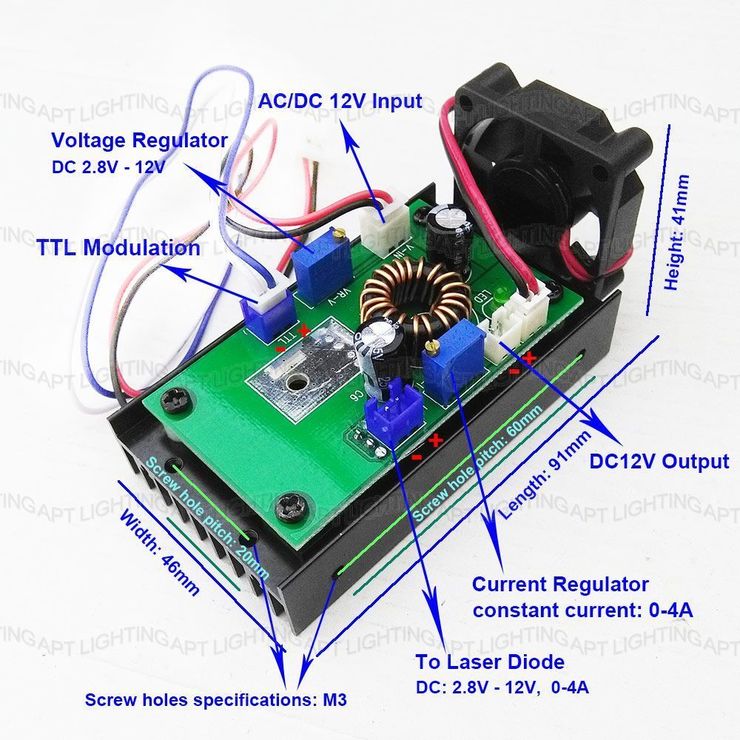

Van hozzá meghajtó
robokacsa
így már más.
Ezt milyen tokba akarod bele rakni mert aluminium nem képes levezetni egy ilyen nagy tejesitménü diodárol az üzemben a höt ami max 50c lehet...
min vörösréz ház kell neki...
3A ne nagyon ne adj többet dioda nyitofesz ugy 4.5....4.8v lesz ![#taps]

Köszönöm a tanácsot,  mert az eladó 5V 5A írt.
A tok az sajnos alumínium.
Erről a gyári lencse eltávolításáról mi a véleményed?
Ezel lesz probléma a lencse ház maga a dioda kalapja is igy szabadon lesz a kivezetöszál is ami nagyon sérülékeny  meg a kristály is ami por éri rövid életü lesz...
nagyon könyü tönkreteni a lézerdiodát nagy áramal és magas hömérségletel pár másodperc és vége!
6W NUBM44 diodákat hajtják 4A max!
NUBM08 adatlam 3A max johütés melet 40..45c
