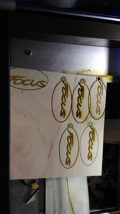

Én csak a vonalakat szoktam eltüntetni, ahogy korábban írták, csak egyszeruen nem értem hogy nálam mi lehet a bibi. Az se gond ha mind a kettő géphez kapott szoftver fent van egyszerre?

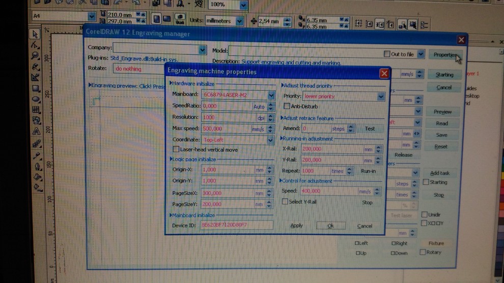

Mert fura hogy a másik neve sincs szépen kitölti a gravir manager géphez tartozó részeket a corel pedig nem.
Vagy esetleg azt nem lehet beállítani hogy előbb a szöveget legravirozza utána pedig vektor mentén legravirozza a korvonalakat? Csak mert ezzel a megoldással is szerintem gyorsabb lenne a folyamat mint most.

 Lehet butaságot írok! Amennyiben én az egészet egy közös "center" pontra hozom és utána kijelölöm egyszerre a vágást és gravírozást (egy kijelölő négyzetben), akkor utána nekem szépen vág ás gravírozik egymás után.
 De abban a pillanatban,ha külön először a gravírozást,majd a vágást jelölöm ki,nekem is elcsúszik! Próbáltam PSoft leírása alapján (elnézést a pofátlanságomért,amiért kipróbáltam,bár nem nekem írta),de külön menetenként is új kiinduló pontot vett fel a gép és állandóan elcsúszott minden nekem. Hiába töröltem ki az adott ábrából és csak egy menetet hagytam benne jóvá, mindig elcsúszik,mivel a kiinduló pontot az adott ábrához igazítja!
 Még egyszer bocsánatot kérek,ha butaságot írok!
objektum zárolása!
és nemfog elcsuszni soha....[#integet2]

Ami "kis ablak" felugrik 1:20nál, na az nálam nincs, nekem egyből a következő jön be, de ott is üres a company és a model sor :( Ez okozhat bármilyen problémát? Csak a másik "neve sincs" plugin-nál van szépen kitöltve. Meg én mindig a gravír ikonra megyek rá és ott választom ki a vágást/gravírozást, lehet ez is rossz lépés így?
Van 2 pohár alátét amit gyors kivágok, utána megpróbálom újra rakni a corelt és csak az ő lézeres pluginját a másikat nem, hátha akkor szépen kitölt mindent.

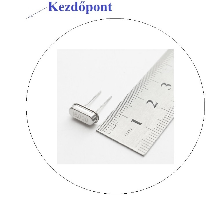

Tegyük fel, hogy a következő mintát szeretnéd gravírozni, majd a kör vonalában vágni: 1-es kép

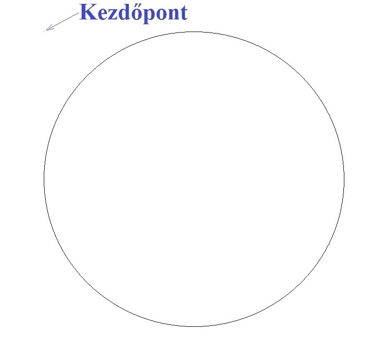

Hogy a gravírozás és a vágás ugyanarról a pozícióról induljon, meg kell neki adni a bal oldali és a felső kezdő pontot, ezt egy nagyon pici pont formájában: 2-es kép

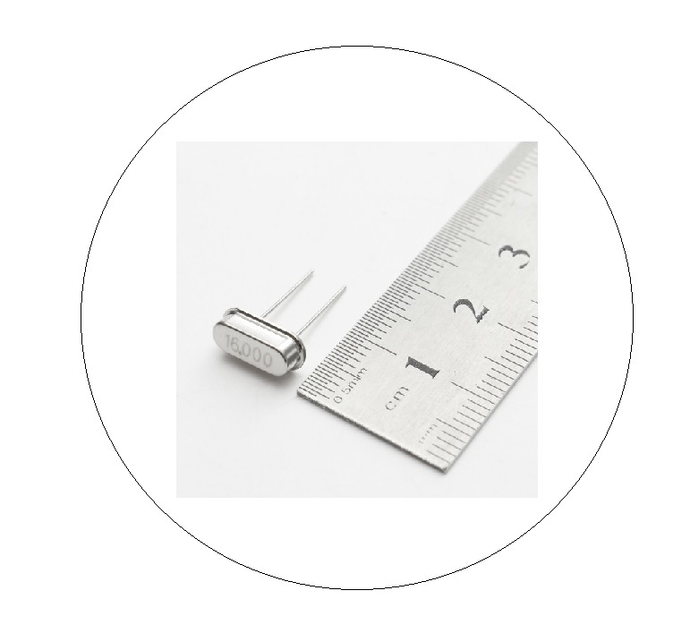

Ha meg van adva a kezdő pont, természetesen a segédvonalakat törölni kell, de a pont marad: 3-as kép

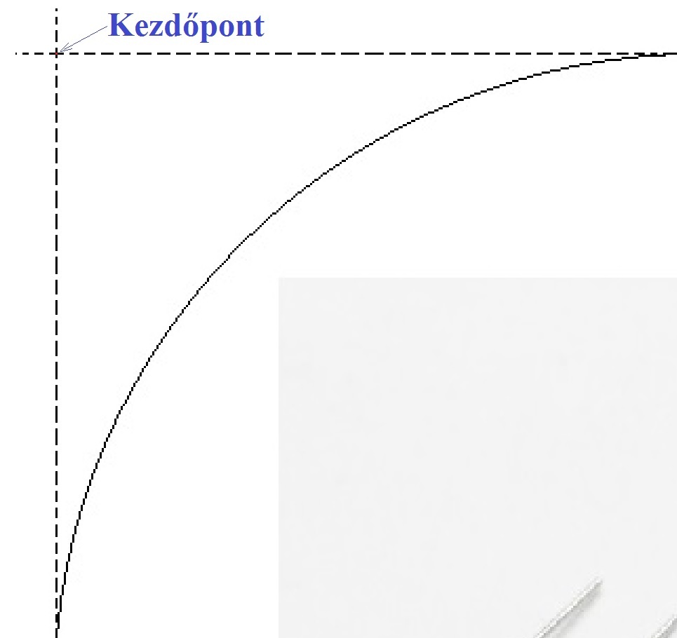

Most kitörölni a vágás vonalát, marad a gravírozni való rész és természetesen rajta a kezdő ponttal, ahova a laser tesz egy pontot gravírozáskor is: 4-es kép

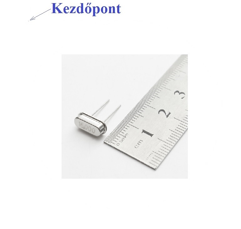

Gravírozás után a vágási vonalat hagyjuk meg, a gravírozott részt töröljük, itt is meghagyjuk a kezdőpontot és vágást indítunk: 5-ös kép
Ha nem adsz meg kezdőpontot, akkor a program mindig ott kezd vágni és gravírozni, ahol a bal és a felső 0 pontja van a mintádnak, vágáskor és gravírozáskor is.

Na meglestem pár videót és a kisablakban beállitottam mindent ugy ahogy a videokban volt. Egyből más lett a végeredmény, igaz meg nem tökéletes. Aztán jött a kezdőpontos javaslat és végre úgy tűnik h működik :)
Még annyit kell finomítani hogy most eleg mélyen graviroz azt kell visszabb vennem vhogy, meg 2szer megy végig a vágás mentén, ezt v 1re kene állítani v 3ra, ezen meg kell gondolkodnom hogy hogy kéne.
