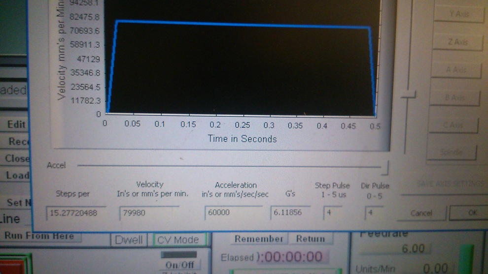

Itt pedig az X tengely 80-ezres sebességgel és 60-ezer pozicionálással.
60-ezer pozicionálással?
Az nem a mm/sec/sec ?
Elég lesz az az elméleti kb 0.065mm-es lépés felbontás ?
Nem hiszem!
Csak gyorsan így állítottam be a tesztre, mert úgy gondoltam, hogy nagyon feszesen mozognak kézzel a tengelyek vagyis az Y tengely, de nem jelent gondot a kicsi motornak.
Szervónak nem gond ha kicsit feszes, mezei léptető már eldobta volna magát.
Sajnos sokan ezt nem értik meg, hogy a léptető meredeken zuhanó nyomaték görbéje és a szervós rendszer szinte végig konstans nyomatéka nem említhető egy lapon.
A nyílt hurkú léptetős nagy előnye a feldobom a tengelyre beállítom a felbontást és kész, tud amit tud. (kompromisszumok kötése kötelező)
Először azt hittem hogy nem bírja majd el mert ez a legkisebb motor azt hiszem a NEMA 17 méret de iszonyatosan erős a méretéhez képest.
Van jóval vagyobb is belőle de így már fölösleges rátenni.
A visszacsatolás azaz szervós rendszer előnyei. ( közel konstans nyomatékgörbe )
Mellesleg mennyire sikerült beállítani a pályakövetési hibát 80,000mm/min-nél ?
