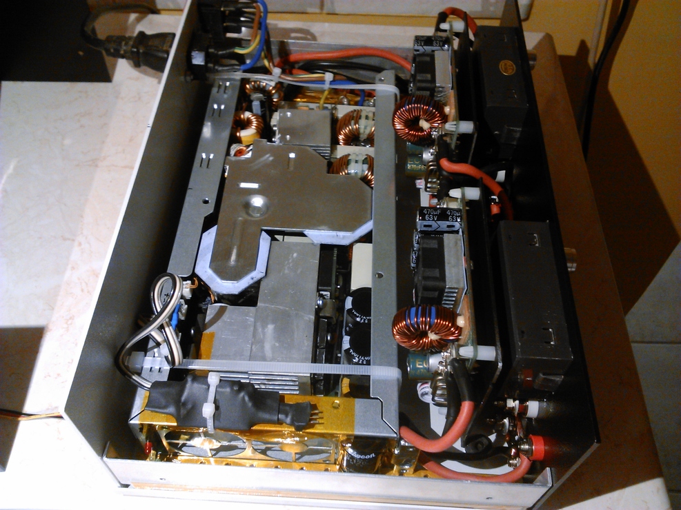

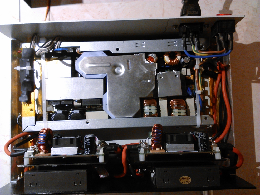

A tápod kijelzőjét hol vetted vagy az kompletten a táp is és csak dobozoltad?
1kw eaton kapcsitáp 50v dc forrás ehez van kettö programozható digitális dcdc (dps5015) igy van dobozolva ahogy látszik[#vigyor]....
power...

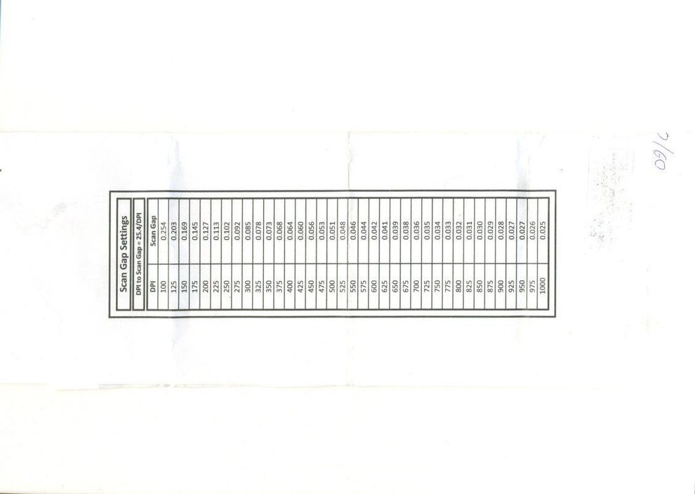

Scan Gap settings táblázat.

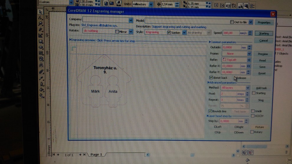

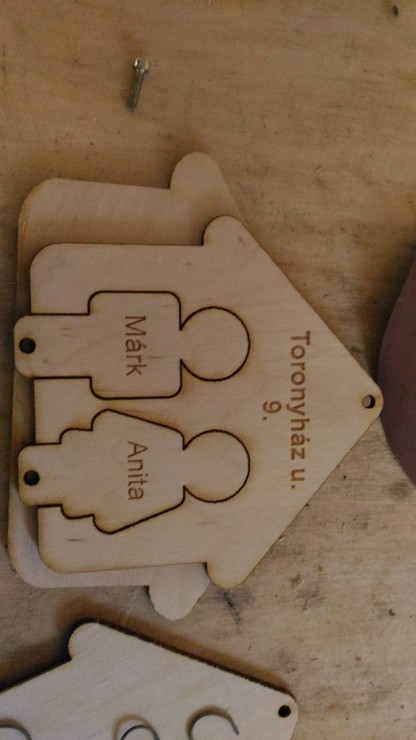

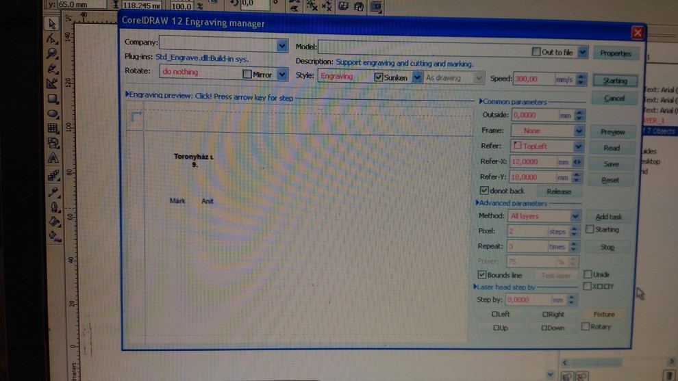

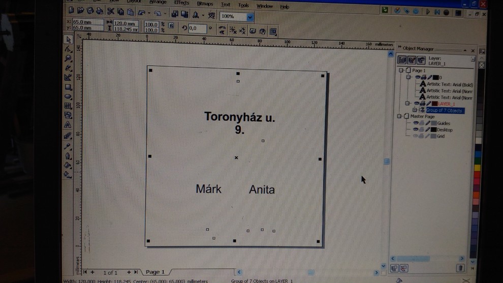

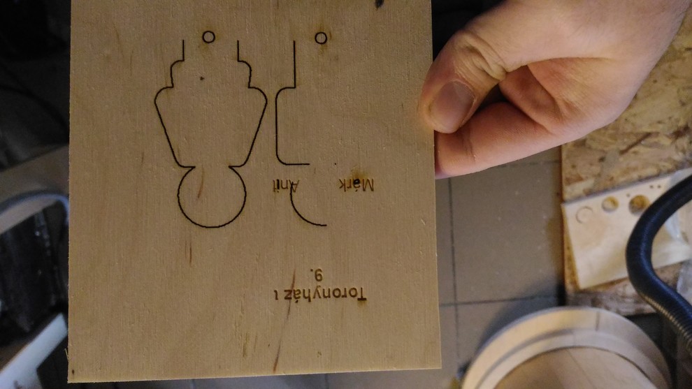

Most van időm gyakorolni de sajnos nem jon össze sehogy se ez a gravírozás utáni vágás :(
Mellekelek képeket. A programot mi szerint kellene beállítani, mert ahogy a kepen is látszik fent a gépet nem ismeri fel lehet ez a baja? Mert eleg nagy az elcsúszás.

Milyen oprendszer alól próbálod?
Volt már itt szó róla, hogy eloxidálódik az usb csatlakozó és ha nem mindig csatlakozik, meg kell a kontaktot tisztítani az usb kábelen és a vezérlőkártyán is, de a számítógépen sem árt, ha olyan körülmények között van használva.
niu7vyvp0
XP ről megy, de a másik program amit adtak a géphez az tökéletesen felismer mindent, de corel több mindent megeszik és jobban átlátom már. Csak így nagyon lassan haladok :(
Meg érdekes hogy a kisképernyőn jó helyen van minden, látszik hogy a körvonalat figyelembe veszi de mikor dolgozik meg mégse. Azért kérdeztem, hogy esteleg lehet nem jó valamilyen beállításom mert, csak az asztal méretét vettem le a gyári 400x400 mm-ről 300x200mm-re, máshoz nem nyúltam.
morvfer7
XP-ről valamikor nálam is ment, akkor azzal nem lehet gond.
Az asztal méretezés sem csinál ilyen problémát.
Leírom, én hogy csináltam akkoriban a hasonló gravírozás után vágás dolgot:
Corelből csináltam úgy, hogy a kész megtervezett mintából
 kinagyítva megjelöltem 1-1 ponttal annak a képzeletbeli, (vagy akár meglévő, ha épp négyzet alakú lesz a vágás a végén) négyzetnek a 4 sarkát, ami befoglalja a teljes mintát, majd első körben kitöröltem azt a részt, amit később vágni kell, az így kapott képet elmentettem akarmi-gravir neven. Itt annyi lesz, hogy gravírozáskor egy alig látható pont kerül az anyagra, viszont ezek a pontok fogják biztosítani, hogy mikor újra elindítod a laser managert, a vágás arra a pozícióra kerüljön, ahova kell. Majd az eredeti mintát újra megnyitva ennek a fordítottját, tehát kitöröltem a gravírozandó részeket és a maradékot elmentettem akarmi-vagas neven. Így már külön van, amit gravírozol és külön a vágni való, innen pedig behívod a gravírozni való mintát, megnyitod a laser managert és gravírozol. Ha kész a gravírozás, nem nyúlsz az anyaghoz, hanem bezárod a laser managert, behívod a vágás mintát, újra megnyitod a laser managert és vágsz.
