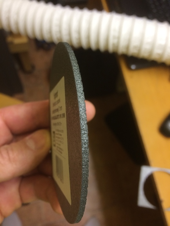

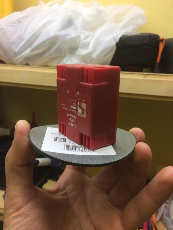

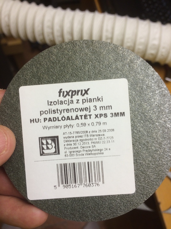

Esetleg ha valakit érdekel megtaláltam a számomra tökéletesen vágható anyagot, 190ft egy tábla jó gyorsan vágható még kék lézerrel is, és ahogy láthatjátok az a 100mm es kör bőven elbírja azt a nehéz trafót, szóval jó masszív anyag, szaga alig van.
