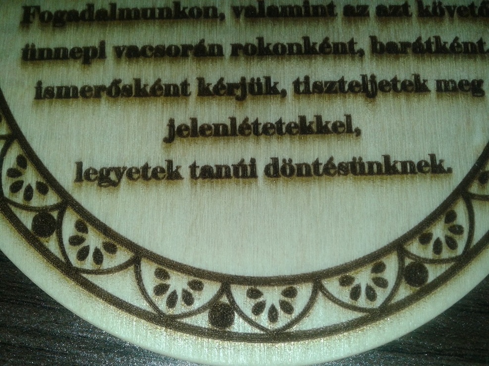

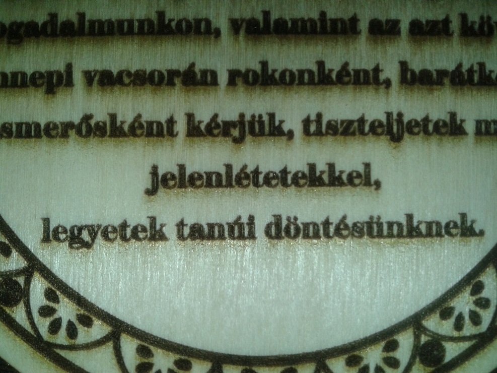

2W kék lézerrel kapcsolatban lenne egy kérdésem : Van-e valami ötletetek,hogy hogyan tudnám csökkenteni/megszüntetni a gravír környezetében,a darabon 'kicsapódó füstöt'?
Próbáltam nagyobb előtolással,többször átmenni és ennek ellenkezőjét is. Lencse felől van légáramlás,a lencsére nem ég rá egyáltalán,csak a darab lesz ilyen.
Zárt dobozban van a masina elszívással : kipróbáltam azt is,hogy nem csuktam le a tetjét. Beállítottam elé egy nagy szobaventillátort max fokozaton,picivel jobb az eredmény,de még így is kozmetikázni kell. Van esetleg valami tuti módszer ennek kiküszöbölésére?
Ha utána megcsiszolom a felületet,sajnos már nem az igazi...

Mit használsz, fej levegőt vagy ventilátor van a fejen?
Kicsa
Egyedi fóvókával egy kis kompresszor táplálja a fejet.Kísérletezek a paraméterekkel,de nem sok eredményt értem el eddig...lehet,hogy az alapanyag a problémás?
Kelepeisz Lajos
Kapcsold ki a fejlevegődet és próbáld meg egy kis ventillátoral elfújni vagy elszívni a füstöt a helyszínről, mert a lefelé fúvatott levegővel szabály szerűen belekényszeríted a füstöt a fa lap rostjai közé.
Kelepeisz Lajos
Gravírozásnál csak tényleg annyi levegő kell a fejbe hogy a füst ne tudjon felszállni a lencséhez, amúgy nem is kellene.

Kipróbáltam,jobb lett egy kicsit az eredmény. Megpróbálok felszerelni egy ventilátort a fejre,jobb híján a lézer hűtőventilátorral tudom párhuzamosítani tápellátás szempontjából.

Köszönöm! A maszkolószalag eszembe sem jutott,e-szerint működik. A problémám,hogy a 2W-os lézer nem tudom,mennyire szeretné. Több darab készül ebből,darabonként is,több mint 1 óra munka. Nem szívesen csökkentenék még az előtolást.

Ilyen melónál mint amit a 13353 hsz-ban is csináltál a maszkolás nem a legjobb ötlet, mert szétszívod az agyad mire lekapirgálod a maradékot.
Én az ilyeneknél egyszerűen áttörlöm ecetes ronggyal és viszlát.
Kevés levegővel kell gravírozni, azt a kevés füstöt meg simán leviszi az ecet.

Nekem megy az elszívó és az "elfúló" is, de így is látszik rajta a füst nyoma.

Ha fa/rétegelt lemez, próbálj mindig "porszáraz" anyagra dolgozni.
(a "garázsszáraz" kevés)
Sokkal kevesebb a füstlerakódás a széleken, mint egy csak...száraznak tűnő, száraznak mondott anyagnál.
A fából a lézer hatására kigőzölgő nedvesség csapódik le inkább a felületen, nem is a füst.
A maradék maszkolószalag leszedegetésével meg fog gyűlni a bajod, ha apró vackokat vagdosol.
