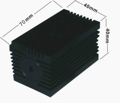

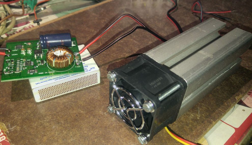

Ilyen hűtéssel szeretném használni, ventilátorral a végén.

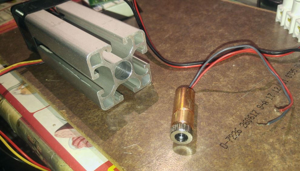

Az egész alumínium, a belseje is amibe a diódát kell rögzíteni.
Ez elég lenne hűteni?

Amibe a dioda bele présled anak min vörösréz kell legyen gyorsan elviszi a höt a külsöház lehet aluminium... (ahogy rézmagos/ alu cpu hütök pcnél)!
