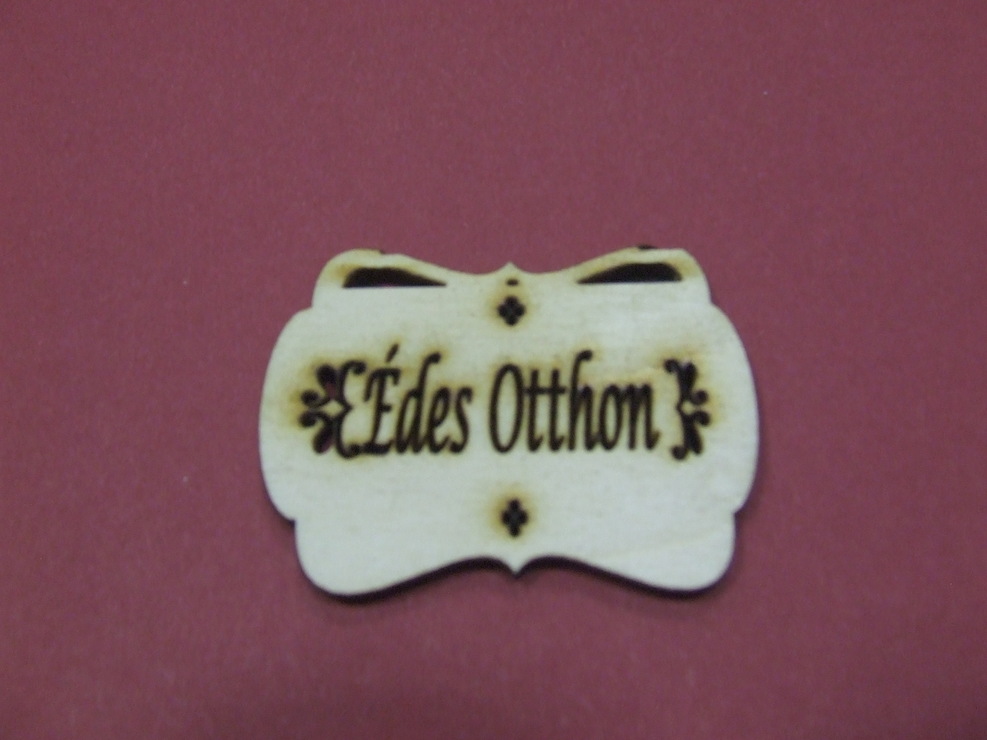

Nincs valakinek ötlete mivel tudom kiküszöbölni azt, hogy ha kivágok egy kis táblácskát és a külső vágott peremétől befelé szeretnék gravírozni egy belső kis keretet (mondjuk 5-6 mm-re)
a gép folyamatosan elkezd "gravírozni" magától. Azaz leégeti még az előzőleg elkészült feliratot is. Próbáltam már nagyobb távolságot hagyni. Ezzel a vonallal kezdeni az összes munkafolyamatot stb., de egyszerűen nem tudom megszüntetni.

A képen látható a probléma.
Amennyiben nem állítom le, végig megy így és szinte "kimarja" a felületet. De csak akkor ha a vonalak közel esnek egymáshoz vagy több vonal van...
Ha jól értem, akkor, az a gondod, hogy gravírozás utáni körbevágáskor ismét rámegy a gravírozásra is.
Ha így van, akkor a vágásra, és gravírozásra kijelöléssel van a gond.
Valószínűleg a gravírozandó rész is hozzá van jelölve a vágandóhoz. Ezért megy rá arra is.
Válaszd külön a gravírozást a vágástól.
Milyen programot használsz?
Rico
Nagyon szépen köszönöm a segítségedet és válaszodat!
RDworks 8 amit adtak hozzá.
Nem tudom azt hol lehet beállítani,mert elvileg a vágást, gravírozást külön állítom a "fóliáknál",ahol a színeket és a munka fázisokat i belehet állítani. Most is próbálkoztam vele,de valamiért folyamatosan amikor a kis "keretek" gravírozásához ér, rögtön elkezdi folyamatosan gravírozni a felületet,mint felül is látszik a felirat fölött a két vízszintes vonal.
Tehát valamiért a "kereteknél" kezdi ezt...
Néztem több videót és ez a mélyebb folyamatos gravírozás olyan mint amikor 3D grafikát kezdenek gravírozni, csak nekem elindul és ha nem állítom le mindent leéget a felületről, amit addig készítettem.
