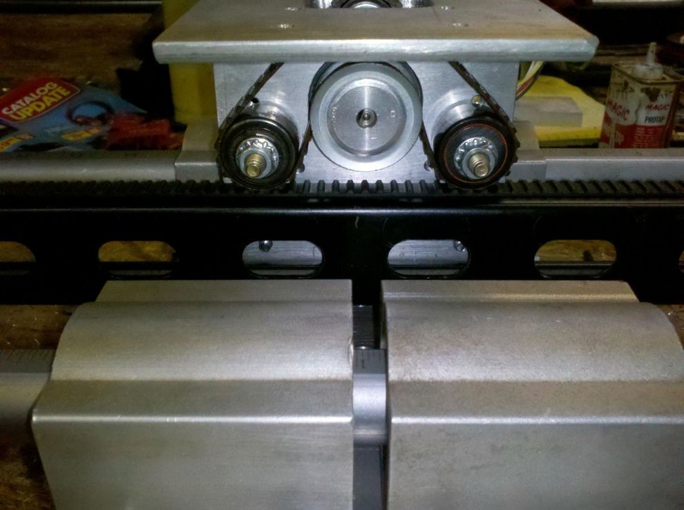

Egy szokatlan, vagy inkább csak érdekes?...megoldás a hajtásra.
Kelepeisz Lajos
Jól néz ki, kár hogy ez a csak vidón láthatok ilyent kategória.[#vigyor3]
Ezzel az erővel rátehette volna azt a nagy bordás kereket is közvetlen a szíjra. [#nemtudom]
Nagyjából ugyanakkora felületen érintkezne mint az a két kisebb kerék.
fogasléc hajtás gyors hajtás lehet....

Gyors is mert a síkágyas plotteren 1:60 áttétellel is 5000mm/min-es gyorsjárattal ment DSSC szervó vezérlővel.
Ott 1 körülfordulásra a fogaskerék 100mm-ert tett meg a fogaslécen.
