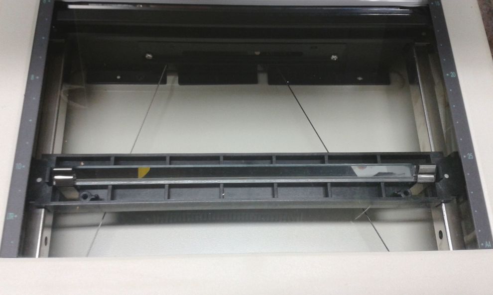

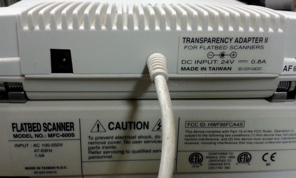

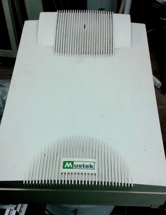

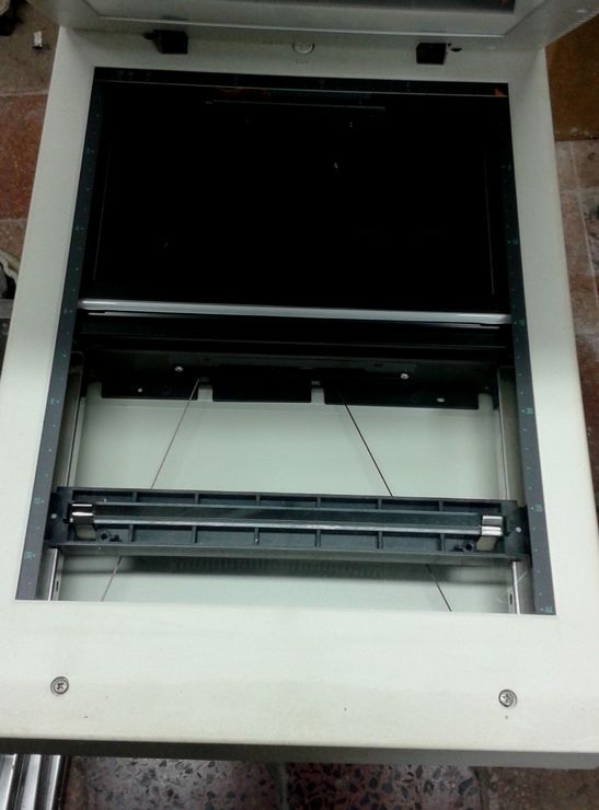

Még, megvan az "ezeréves" Mustek MFC-600S A4-es scannerem.(dia feltétes)
Abban is ilyen invar huzalos mechanika van.
(majd mielőtt kidobom, szétszedem/körbefotózom, azt jól megmutogatom a boncolósban) :)
