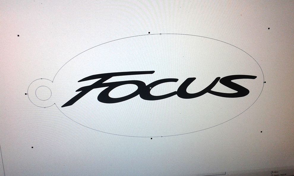

Nincs ennek a fájl-nak semmi baja.:) (3. kép)

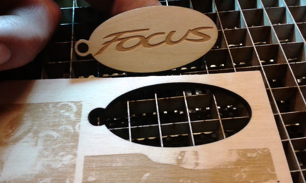

Gravírhoz, vedd el a vágási vonalak vastagságát,(nincs)és hagyd a helyén őket.(4. kép)
Indítsd a gravírt a megfelelő beállításokkal.(sebesség/power)
Ha végzett, a gép visszaáll a kezdőpontra...

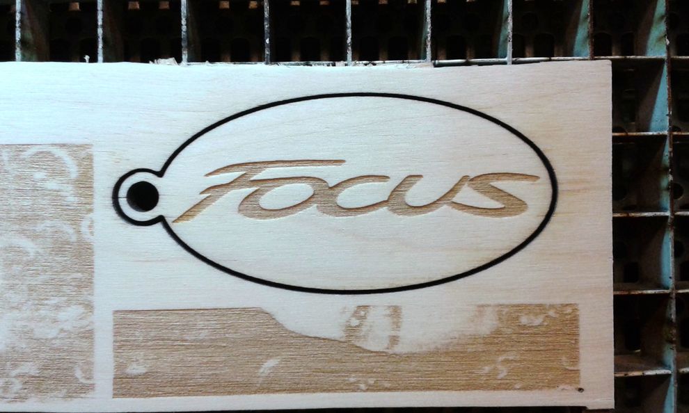

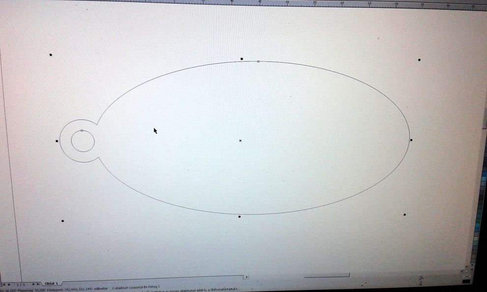

Mikor kész a gravír, add vissza a vágási vonalak vastagságát,(hajszál)és töröld a gravírozandó szöveget belőle.(5. kép)
Indítsd a vágást a megfelelő beállításokkal...
(vágásnál, érdemes a max. felbontásra(1000 dpi) állítani a gépet)
A kezdőpontból fog pzícióhelyesen indulni a vágás. Ha végzett, megint csak ugyanoda áll vissza.
Jónak kell lennie.

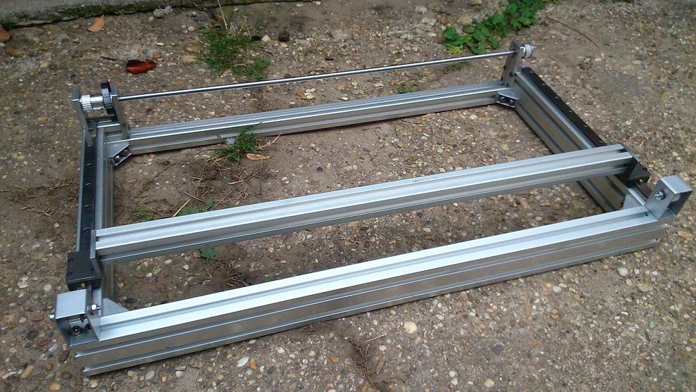

A K40-es tulajoktól szeretném megkérdezni, mennyire lehet kibővíteni az asztal területét, a doboz kidobása nélkül?
Köszönettel:dz

Ha  kidobod a válaszfalat, ami az elektronikától válassza el a munkateret...
Lesz egy kb. 800x400-as tered. Ebben lehet "garázdálkodni".:)
Persze, így az elektronika gépházon kívülre kerül.

Megoldható az átépítése szépen egyenlőre úgy terveztem hogy minden belefér. Asztalemelés egyenlőre még nincs kész de hamarosan készül az is.
