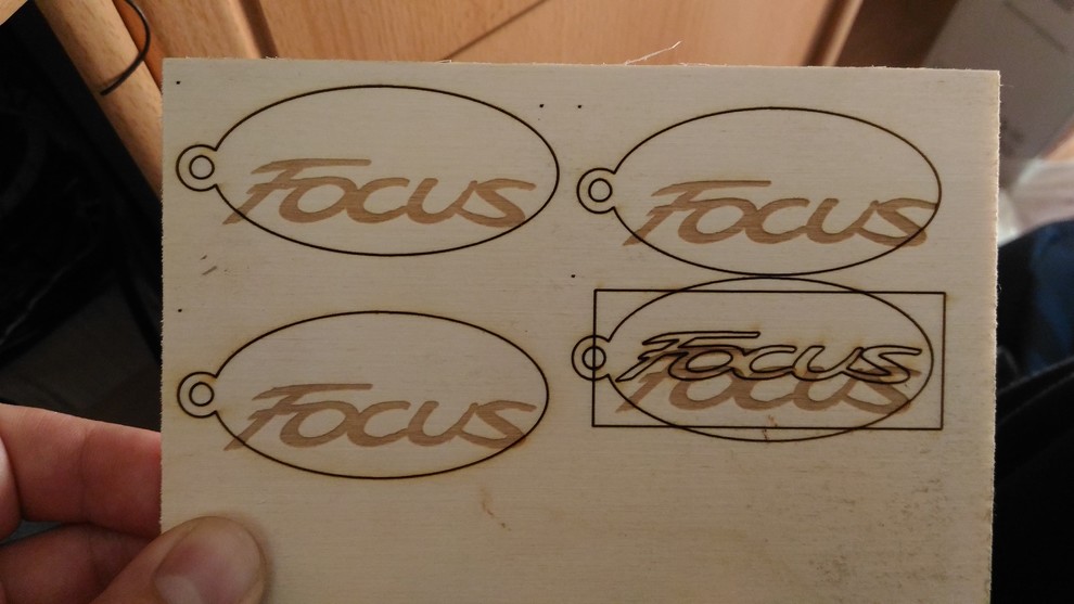

Átállítottam a vonal színét fehérre, így láthatóan maradt a 0 pont gravírozásnál is és vágásnál is. Viszont mikor neki álltam vágni vmi elcsúszott, mert a vágás jóval odébb ment mint kellett volna :( Ezt még ki kell kísérletezni, hogy jó legyen, mert a vágási vonalat is kell gravírozni az úgy nagyon sok idő, de igaz úgy tökéletes lesz a végeredmény.
Fent a menü sávon van ugye a gravírozás ikon mellette a vágás ikon, van különbség köztük?
Mert eddig csak a gravírozást használtam és ott állítottam át mindig vágásra, ha épp vágni kellett.
9a8r3iviv
Nem fehérre kell állítani , hanem ki kell "x-elni".
DE!! Előtte át kell alakítani útvonallá.
Rámész a külső keretre jobb egér gomb és /Convert to Curves/.
Utána x-elés jobb oldalt a színeknél jobb egér gomb.
Úgy, ahogy Tamás is írja.
Én se azt írtam, hogy válts vonalszínt.
Azt írtam..."...vedd el a színét a vonalnak"
Vagy, a vonalvastagságot állítsd "nincs"-re.
De ha csak "keret szerű" a vágás útvonala, akkor adj neki powert,és mehet gravír után ugyanott, a "körüljárással" is.

Úgy csináltam ahogy leírtad, de egy pici elcsúszás így is van benne :(
niu7vyvp0
Mellékelem a fájlt is hátha láttok vmit amit én nm vettem észre.
