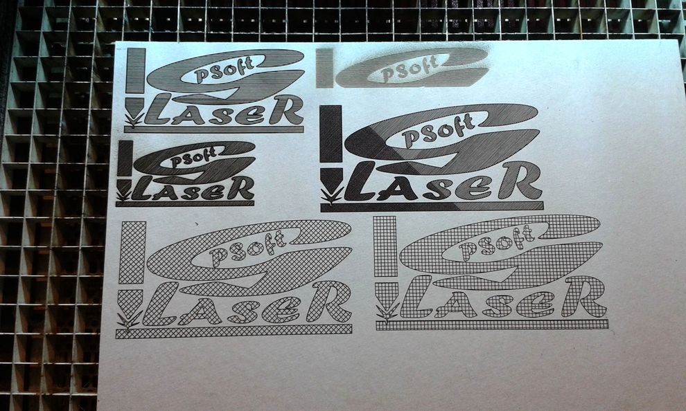

Most már csak azt kell kitalálnom, hogy tudok kitöltést csinálni az alakzatoknál, mert a saját plotter vezérlő programja csak körvonalakat tud. Az gondolom megoldható lenne ha bevonalaznám a betűk belsejét, bár ennél elég random módon vágja a vonalakat nem ugy mint egy cnc vezérlő lekövethető módon. De ez már lehet más topik.

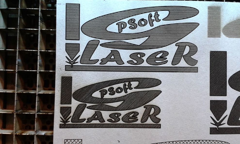

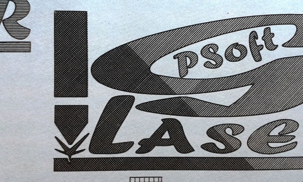

Lehet rosszul gondolom de adott teljesitményel konturt rajzolnék majd ugyan azzal a teljesitménnyel vonalakkal kitölteném és ha jól sikerül kapnék egy homogén sötét alakzatot. Menet közben nem tud késnyomást állitani tehát a lézert sem, igy csak 1 bites (árnyék) képet, fotót tud csinálni.

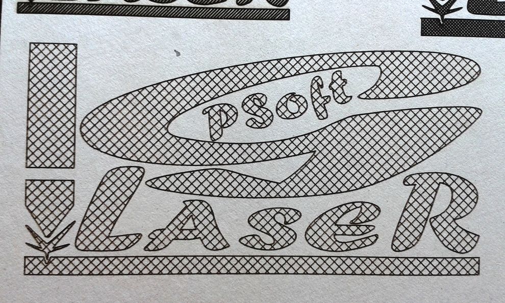

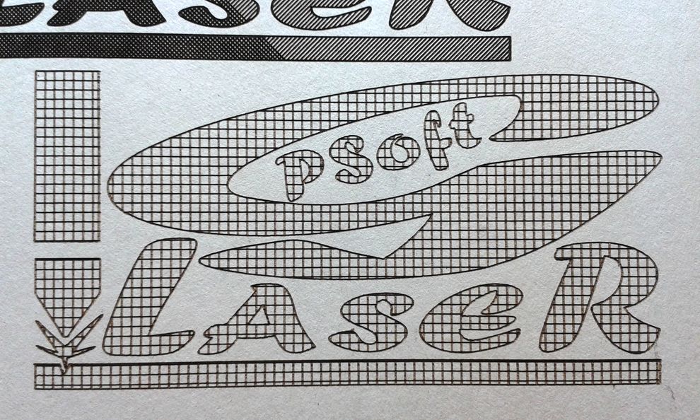

csak majd a fokusz pont átméröt kel majd beálitani a ploter paraméterezésbe hogy átfedés legyen kitöltésnél...

Köszönöm a képeket!! Megnyugtató, hogy nem kell "szétvarni" a kitöltést, rácsosan is nagyon jól mutat!

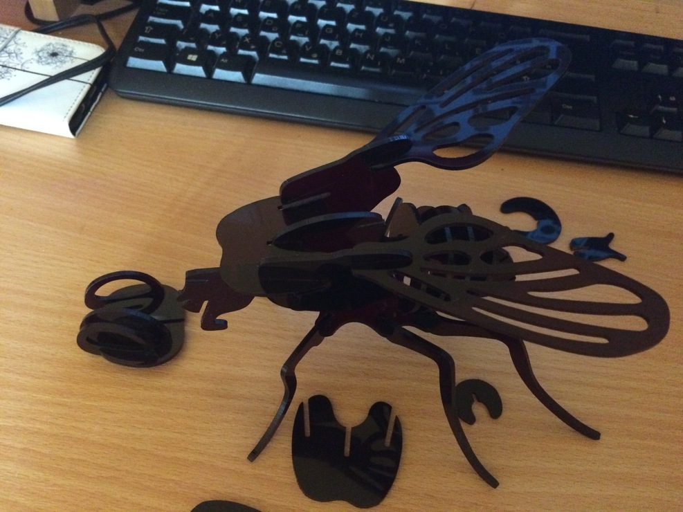

Sikerült két nap alatt a segítségetekkel meg egy kis tanulmányozással teljesen jól kiismerni az Aspire-t, tökéletesen tudok vágni 1 menetből vörös plexit, a képen látható 160mm fesztávú legyet kb 30perc alatt daraboltam ki, aztán a kezdeti siker után jött a feketeleves, ahogy pakoltam össze a legyet szomorúan kellet datálnom hogy ez a vacak öntött plexi 300*300as felületen bő 0,5mm vastagságbeli eltérés van, így nem tudtam teljesen összerakni a kis ganxtát. Szóval most keresnem kellene egy olyan anyagot, ami egyenletes vastagságú és legalább ilyen frankón vágható mint ez a plexi, a rétegelt lemez számomra nem jött be mert többször is át kell menni rajta, míg a műanyagokon nem.

Reszelőt keress...  ;)
Kelepeisz Lajos
Fene megeszi, nagyon sokat kellene reszelni, próbáltam gyémántporos reszelővel, meg kellene találnom a megfelelő anyagot.
