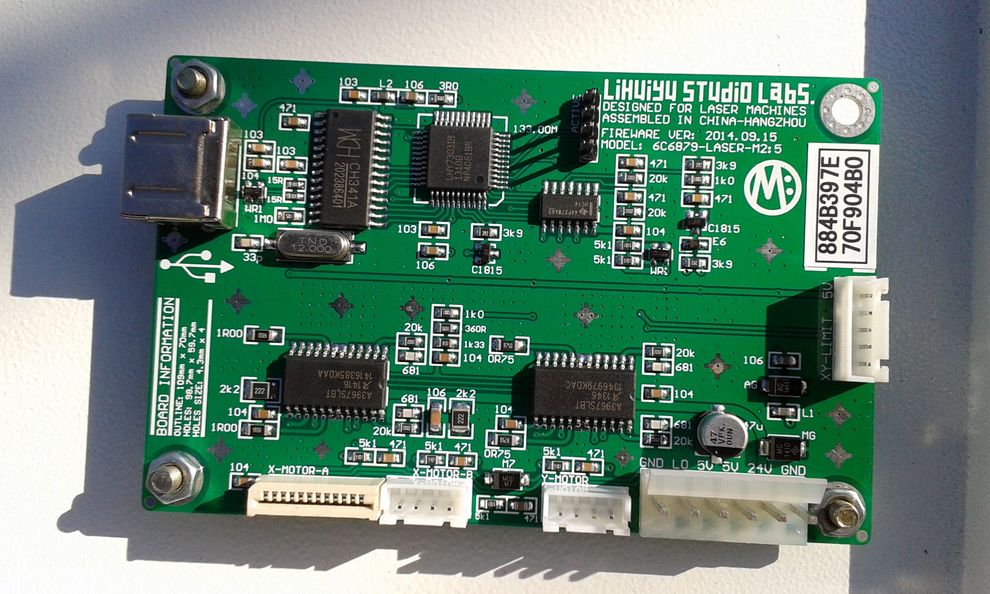

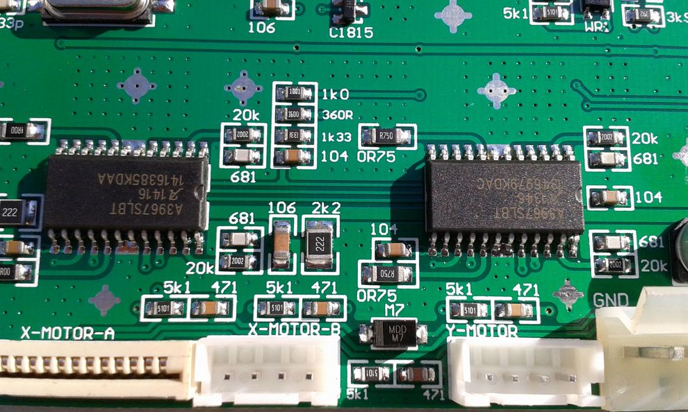

Az én K40-esemben, ez a vezérlő van.(1.-2. kép)

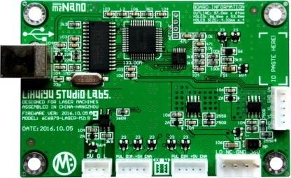

De, létezik ennek a vezérlőnek egy motormeghajtók nélküli változata is.(3.kép)
Tengelyenkénti step/dir kimenetekkel.(mint ahogy Lajos kívánná) :)
Hirtelen, ennyit találtam róla...Link tetején.
Valaki kereshetne egy linket, ahol...eladó is van belőle.:)
Kelepeisz Lajos
A böcsületes neve M2 Nano DRV, de ez se alin, se ebay-n nem kapható, pedig ez már jól néz ki.

Sajnos, nem.:(
Ezeken mindegyiken "integrálva" vannak a motormeghajtók.(A4988)
