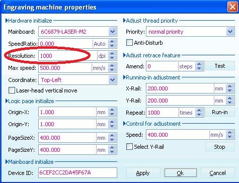

9a8r3iviv
Itt lehet állítani csak egy kicsit máshogy.

9a8r3iviv
Szia Béla !
Ahogy írtad buherálás nélkül nem megy a léptető
mikrolépés állítása , de mondjuk ha 0,9fokos léptető helyett
1,8fokos léptetőd van akkor símán át lehet "bszni" az agyát ,
mondjuk 500dpi-re állítva ,és az még elég jó felbontás
hobby szinten.
Ha az alap beállítást állítod , akkor látod.
