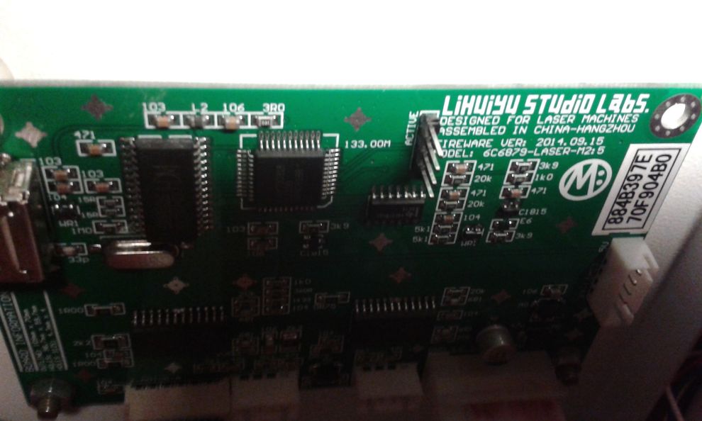

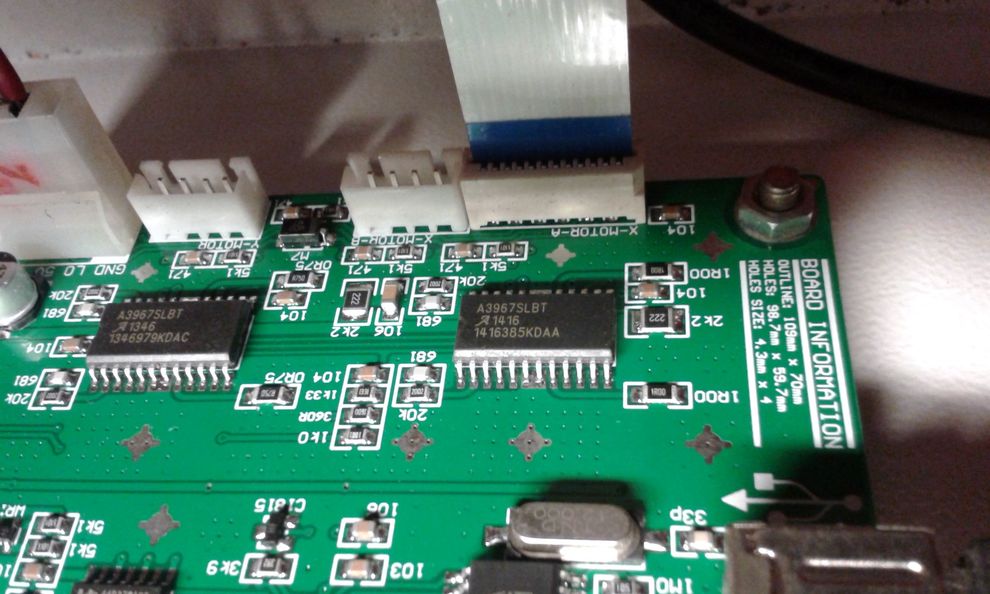

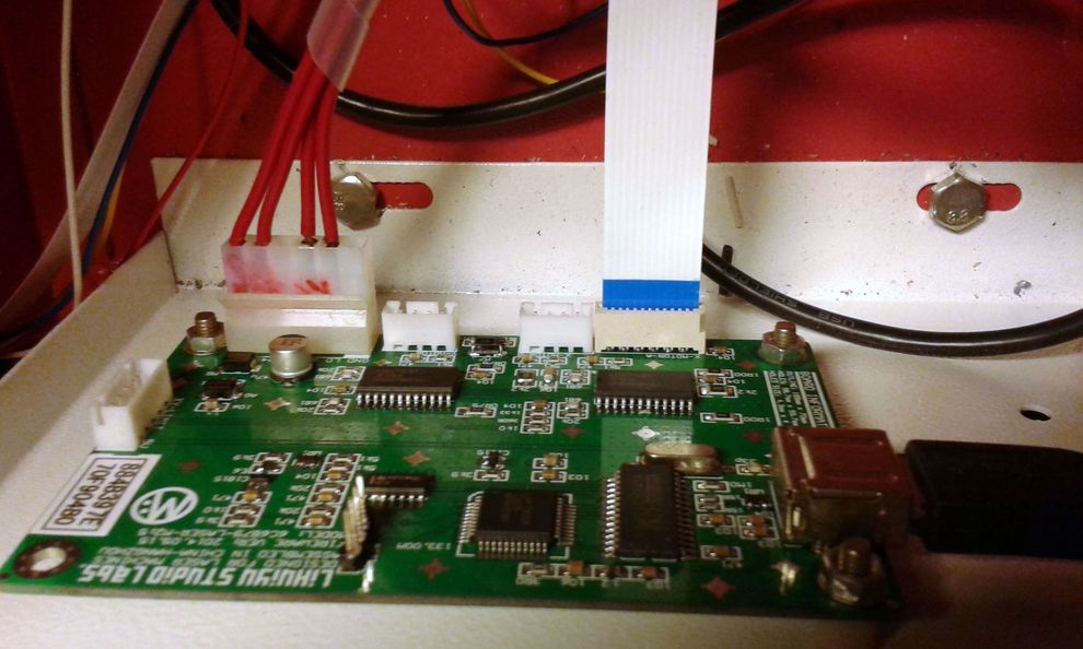

Szerintem, nem tévedek nagyot, ha azt mondom...
A4988 méretű chipek lehetnek a vezérlőben.
Az én K40-esemben, kicsit régebbi kialakítású a vezérlő...
A3967 chipekkel van szerelve a motormeghajtó rész.
Valószínű, a motoráramok fixen be vannak állítva valamelyik xxx ellenállással.

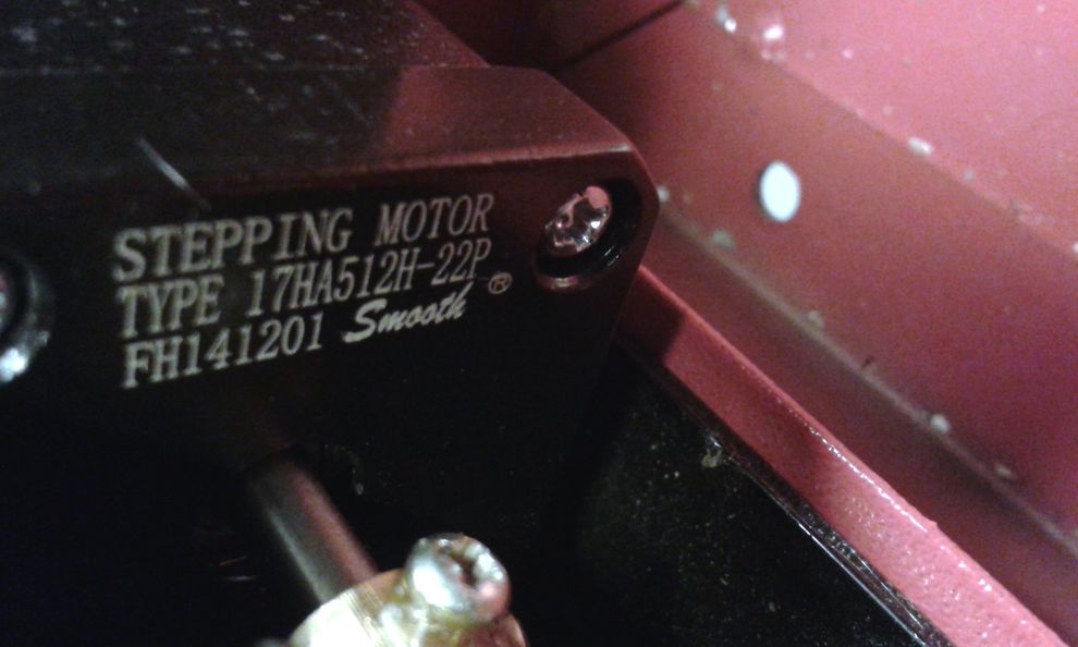

Pár kép az enyémről, NEMA17-es motorokat hajtanak ebben a K40-esben.
Az utolsó képen az "Y" tengely motorja.

Elméletileg minden adott, az IC-nek van Step Dir lába, szóval csak ki kell forrasztani és kivezetni a két tengely 3-3 vezetékét.

Nézegettem a neten külön is lehet kapni a vezérlőt és az USB kulcsot, ez akkor azt jelenti hogy ha mondjuk veszek egy vezérlőt és kölcsönkérek egy kulcsot akkor avval is működik, vagy a kínai külön kódot generál a panel sorszámához?
kaqkk007
A kulcsot a vezérlőhöz a kártyaszámból generál a kínai, vagy ha a cncusb mk1 klónról beszélünk akár én is ..
kaqkk007
Bocs benéztem te usb kulcsról írsz , azt is valószínűleg a kártyához készítik tehát kölcsönkért kulccsal nem megy ...
A kulcs(USB stick) első alkalommal kéri, a vezérlőn "papírmatricán" szereplő kódsort.
Ha az stimmel, megegyezik a kulcsban tárolttal, akkor ok.
Kulcs elvesztése esetén is ezzel, a vezérlőn szereplő kódsorral lehet új kulcsot "igényelni".
Valószínű nincs két, egyforma kóddal rendelkező vezérlő.
Oppsssz!
Ezt inkább Lajosnak kellett volna címezni.:)
Kelepeisz Lajos
morvfer7
LIHUIYU vezérlő esetében az usb kulcs minden géphez ugyanaz, a vezérlőn levő szám csak a garancia miatt fontos, azzal tudod érvényesíteni. Szóval nyugodtan lehet cserélgetni az usb kulcsot, menni fog bármelyik másik számú vezérlővel, így akinél van az usb kulcs, az tudja használni a gépet.
Ezek szerint, rosszul gondoltam.:(
Köszönöm az infót![#worship]
