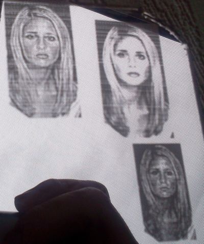

Sziasztok! Mégegyszer felteszek 1 lézeres tükrös képet.Tudna valaki további segítséget adni? Mindig csíkos lesz, amikor a sebességet lejjebb veszem pl 800-600 mm/perc akkor azért jobb.Viszonylag kis képen próbálkozom 3x2 4x3 cm. Vagy esetleg a savval maratásnál kell addig-addig marni míg eltűnik a csík?Nálatok is ilyen csíkos lesz?
Köszönettel!!

Milyen progit használsz?
G kóddal laserezel?
Mocid bír ilyen kicsit lépni?
Léptetős rendszer?
Ha igen nem e nagyon nagy a microstep felbontásod?
Képet mivel készíted elő?
Beállítod e a kép pixel méretét a kép vallós méretéhez?

 Photogravval próbálkozom és már itt az elején szoktam beállítani a kép méretet, ritkán az UCNC-ben is kicsinyítem. Nem G-kóddal dolgozom. A motor 1,8 lépéses a felbontást 8 és 16x-os felbontást használok 27,7 ill 34,4 step /mm.
Köszönöm,hogy próbálsz segíteni!!

Nagyon kicsi a step/mm értéked és még ráadásul 8 vagy 16-os microsteppet használsz, emiatt csíkoz szerintem. Azt írtad, hogy 27,7step/mm az azt jelenti, hogy a géped elméletben 0,0361mm lépésekben tudja a sorokat, de a microstep miatt a valóságban ez nem mindig ennyi.
pv6cdvuc7
Köszönöm segítséged Balázs!
 Robsy is említette ,hogy kicsi ez a szám, és használjak kisebb többfogú fogasszíjat . Kicserélem trapézmenetes orsóra.
Köszönettel még egyszer!!!
