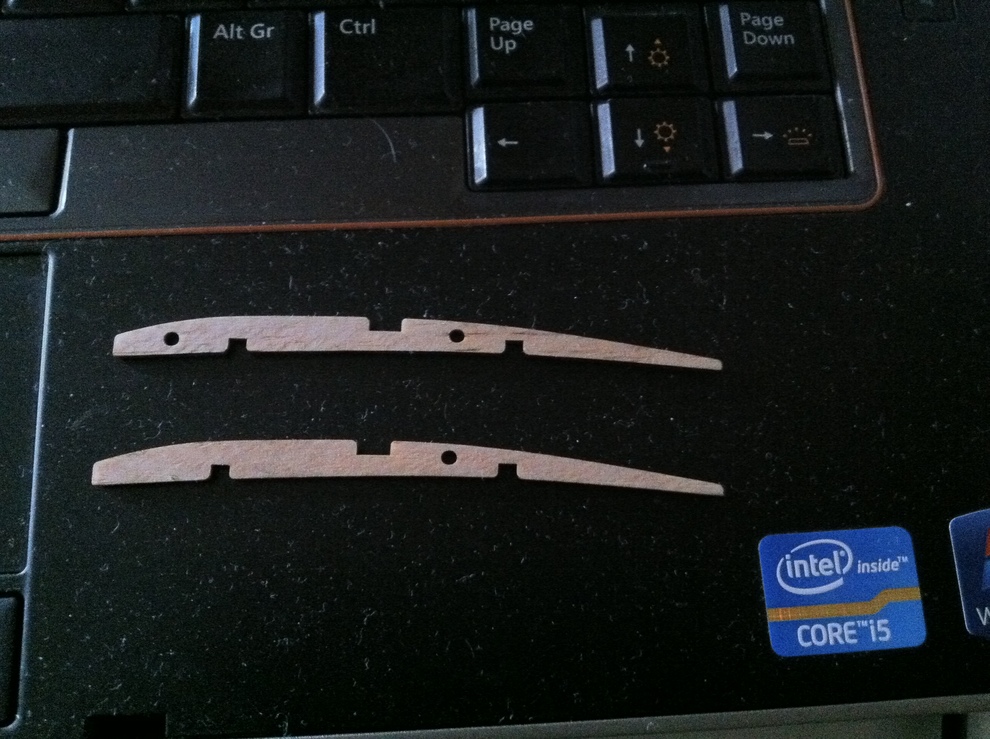

El szeretnék kezdeni lézerrel dolgozni és ebben szeretném a segítségeteket kérni. Hobbi repülő bordákat szeretnék főleg vágni vele, max 3 mm-es vastagságban rétegelt lemezt. Ehhez ti milyen lézer fejet ajánlanátok? Esetleg van valakinek ebben tapasztalata, hogy melyik vált be, esetleg, hogy milyen típust és teljesítményt ajánlotok?

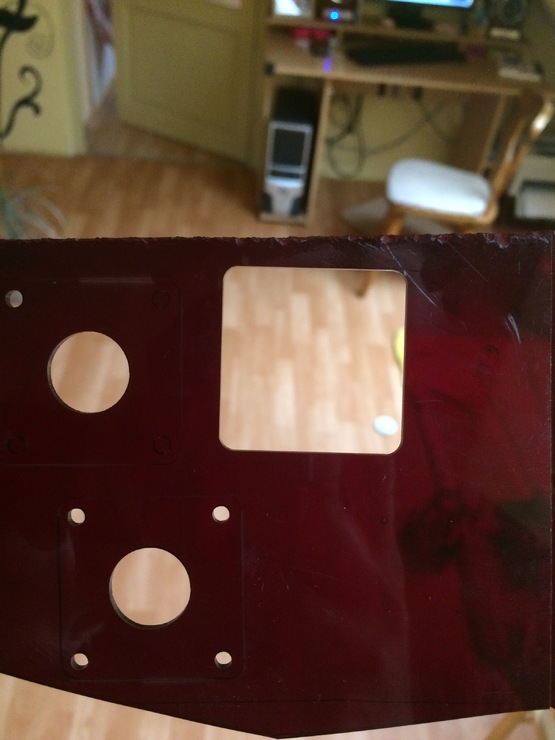

Ép ma vágtam 2mm vastag piros plexiböl egy CO hegesztő csatlakozójának konzolját 2W-os kék diódával, nekem 1 menetből (100mm/perc) úgy kivágtam hogy a levegő azonnal ki is fújta a kivágott részeket. Csak kb 3x álltam neki mire mindent kivágott mert amit generáltam g-kódott minden forma vágásához tartozott egy sebesség na azt 3x-ra sikerült minden sorba átírni.
Én is gondolkodtam hogy veszek egy 5W-os diódát, mert csak be kell raknom és már mehetne is, ami meg most benn van 2W-os azt majd eladom.
5,5W-ossal vágtam bordákat. A képen balsa van, az nagyon szépen megy, már nem emlékszem a sebességre, de lehetett kergetni rendesen. Viszont a 2mm-es 3 rétegű kemény modellező lemezen vagy 100-szor körbementem, azt nagyon utálja a kék lézer.
