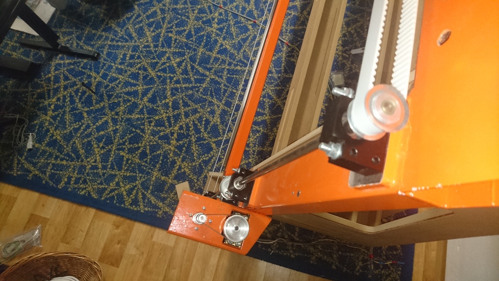

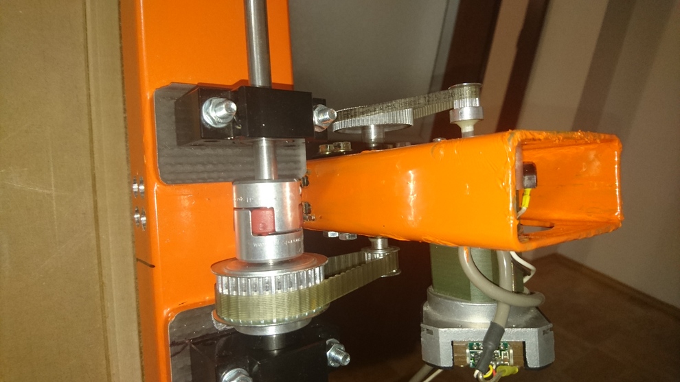

8m5k920a
A motor a végső bordáskerékhez 2 áttételen van lassítva:
először 1:4, majd 2:5 arányban
Kelepeisz Lajos
Az hogy fizetned kell magyar áfát, ami a termék 27%-a.
Akkor az 1:10 a végén. Szép nagy darab lesz, ügyes. Mekkora osztása van a fogazott szíjnak?
8m5k920a
A motort és az áttéttengelyt T2,5 szíj, a két tengely és a gerendát pedig T5 szíj köti össze. (remélem jól írtam az áttételarányt) Így a gerenda 15000mm/min sebességgel tud mozogni.

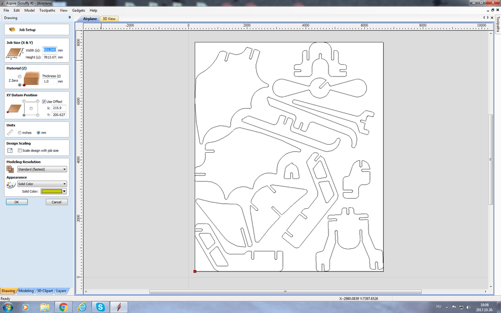

Kelepeisz Lajos
Szeretnék kérni egy kis segítséget, vannak ezek a kivágós DFX file-ok, de ugye a figura méretét az anyagvastagság határozza meg, mert ehhez kell méreteznem az illesztéseket, mosat próbálgattam kijelölni az egész rajzolatot és a saroknál húzogatva arányosan kicsinyítettem, majd mértem egyet a vonalzó funkcióval az illesztésnél, de ez így szörnyen macerás, nincs rá valami logikusabb módszer?
Köszönöm
3d730xvev
offset lehetőség?
Ha nem lényeg a kész "figura" valós mérete, akkor pedig...ez a legegyszerűbb,és leggyorsabb módszer.
Én, Corel-ben rajzolok/szerkesztek...
Rajzolok egy 2x2-3x3 stb.(amilyen illesztéket szeretnék)négyzetet.
Odateszem az egyik(a rajzon függőleges, vagy vízszintes) illesztékre,és addig "húzom" a rajzot, amíg a kívánt méretet(vagy az "etalonnak" odatett négyzet méretét) el nem éri.
Négy-öt kattintás,és...kész.
