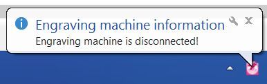

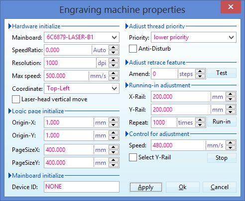

K40 beüzemelésben van valami kacifánt? coreldraw, corel laser feltelepít, usb key bedug, k40 usb kábel csatlakoztat, program elindít, license-t látja de folyamatosan "engraving machine disconnected" üzenet jön. Lehet hogy win 8 alatt nem menne (bár a programra azt írja kompatibilis)..

Egyiket sem látja. De ahogy elnézem eszközkezelőben tök8 hogy bedugom a gép usb kábelét vagy sem.
Érdekes hogy bekapcsoláskor csak az X tengely inicializál és tartásban is van a motor a fejet nem lehet mozgatni. Az Y tengely nem inicializál és nincs is tartásban a motor...

Vaklárma... Kínai usb kábelt lecseréltem és lőn világosság.
