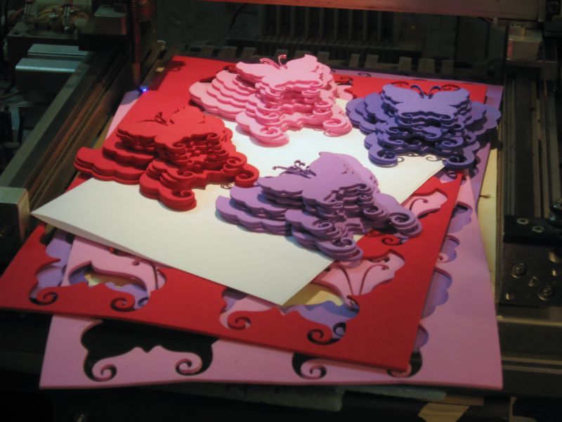

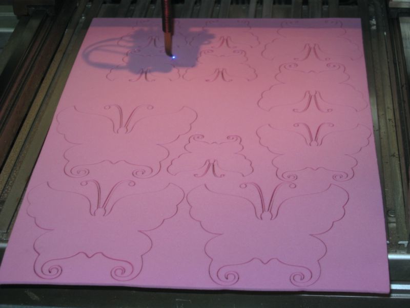

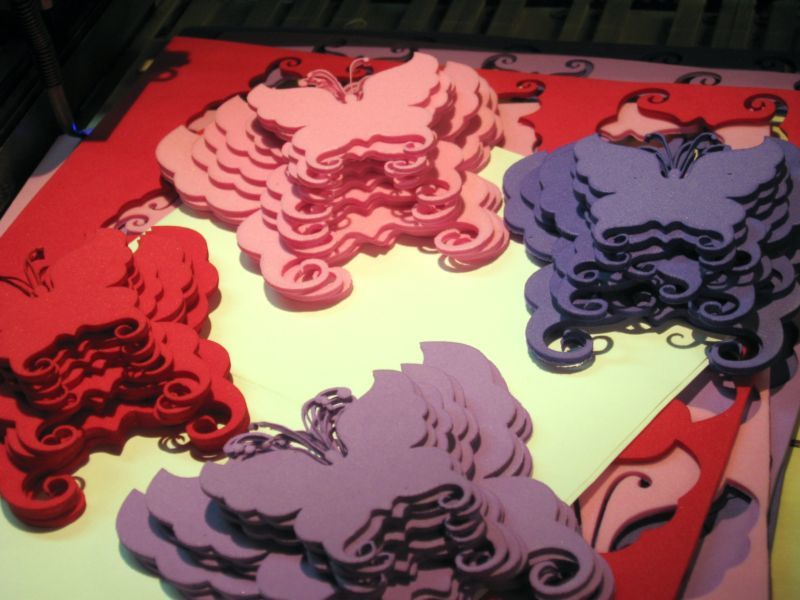

Kis, tenyérnyi, dísznek készülő "vackokhoz":) elég lehet a merevsége.
A4-es, 2-3 mm vastag lapok, amit én használtam.
Dekor boltok, tele vannak vele, igen sok színben van.
Jól, haladósan vágható mindegyik szín, a kis kékkel is.
Igaz, hogy ennél is van/lehet szórás a vastagságban, de a kemény hab struktúra...enged annyit.
