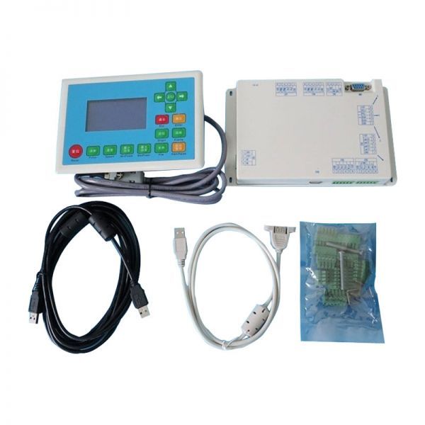

Jaa itt szoftveresen lehet állítani áramot ,lézer PWM frekit stb..Ez azért nagyon durva.
Hangsúlyozom a K40-es vezérlő is brutális , csak nem külön kell megvásárolni , hanem komplett a kis K40-sel.
Akkor már nincs 10-ezer sem.

Rábeszélt az egyik munkatársam erre a vezérlőre, azt mondja ő nagy megelégedéssel használja, a hozzátartozó szoftver is letölthető és használható,kipróbálható, megnéztem nagyon jó, megpróbálom erre összedobni az a potom 90e pénzt.[#vigyor3]
Ezmiez? Egy linket dobj már róla légyszi.

Ez a vezérlő csak 1bit-es képet tud kezelni tudtom szerint,
ugyanúgy mint a K40-esben.

én ilyen vezérlőbe ruháztam be
sajna a próbák még hátra vannak, de remélem rövidesen tudok róla mondani vmit
Kelepeisz Lajos
Már kézben is van? Légyszíves számolj be róla hogy milyen!
