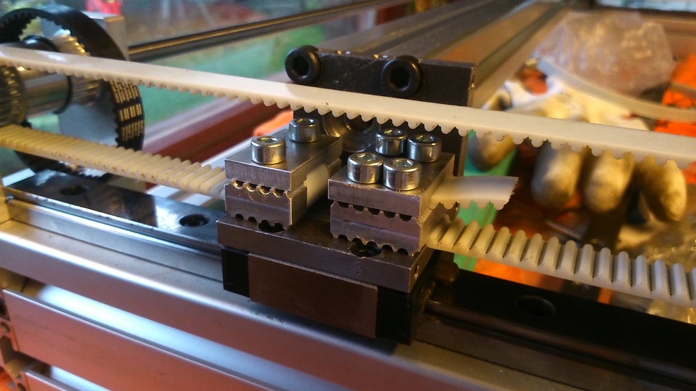

Végül ilyen lett a szíj feszítés és rögzítés.
Milyen hosszon van kifeszitve a szij? Mennyire erzed stabilnak?

400mm hosszban van kifeszítve a a szíj és egész jó szerintem. 11mm széles poliuretán acélszálas szíj nagyon jó meg lehet feszíteni.
Az X tengely meg 700mm hosszban lesz.

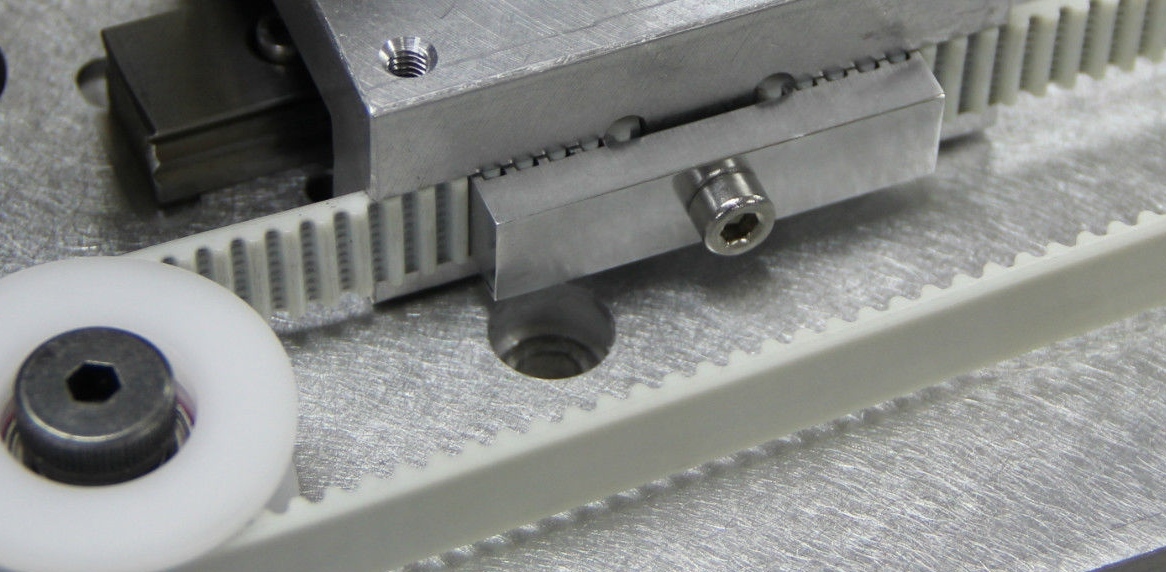

Mennyire fontos visszahajtani a szíjat a rögzítésénél ?
Egy ilyen rögzítés bőven elég lenne?
Ez így teljesen megfelelő, mert csak akkor tudna megmozdulni a szíj, ha leszakítaná a fogakat.
Nem fontos a képeden látható visszahajtás.
Még, profilozott szorítóléc sem kell.
Elég, ha profilozott ellendarabnak a szíjból vágsz egy darabot,és ~10-20 fog lapolással/átfedéssel szorítod össze, egy sima szorítólemezzel.
