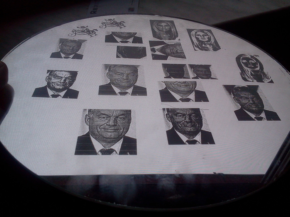

Tudna 1 lézeres segítséget ,tanácsot adni, hogy miért lesz a tükörgravírozásnál mindig csíkos a kép?Állítgatom a sebességet lézer teljesítményt,a kép szerkesztést , de mindig belehúz.(5,5 wattos).Köszönettel!
