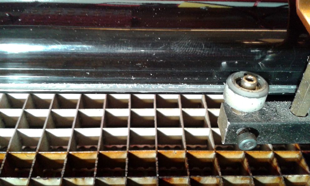

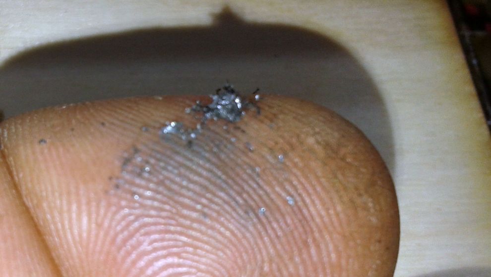

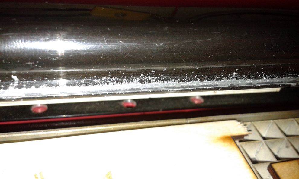

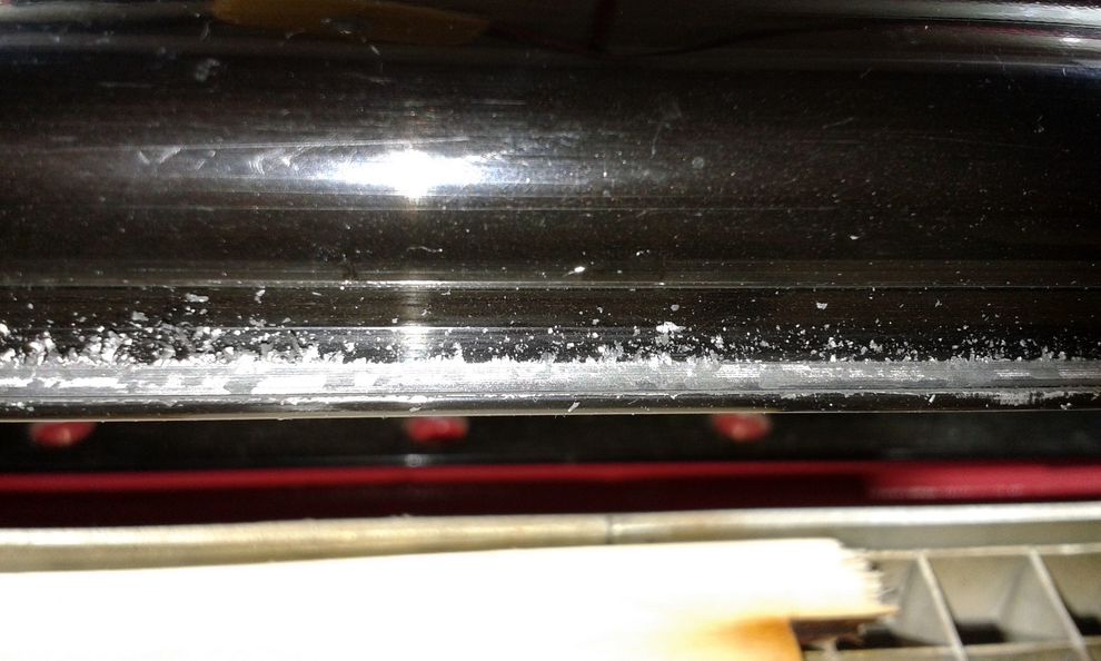

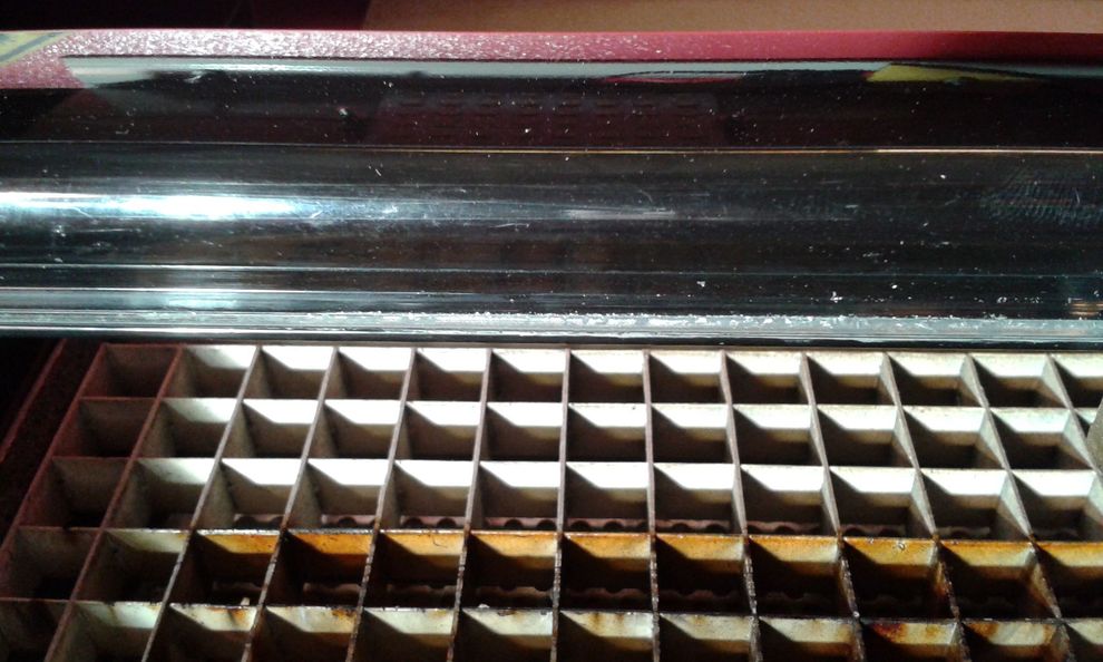

A kínai K40-es lézergép "X" gerendája kb. fél év használat után.
A kocsi görgői intenzíven vasalják a gerenda festett/aluprofil felületét.
Jól látható a kopás a többet használt felületen, kb. a gerenda 3/4 hosszában.
Először ilyen görgősre akartam az X tengelyt, de aztán átgondoltam. Most egy 30x30 Aluprofil van és rajta új 15-ös lineáris sín egy kocsival.
Egyenlőre visszakerülnek a régi tükörtartók és a lézer fej is de azok is le lesznek cserélve ha elkészült majd az új.
