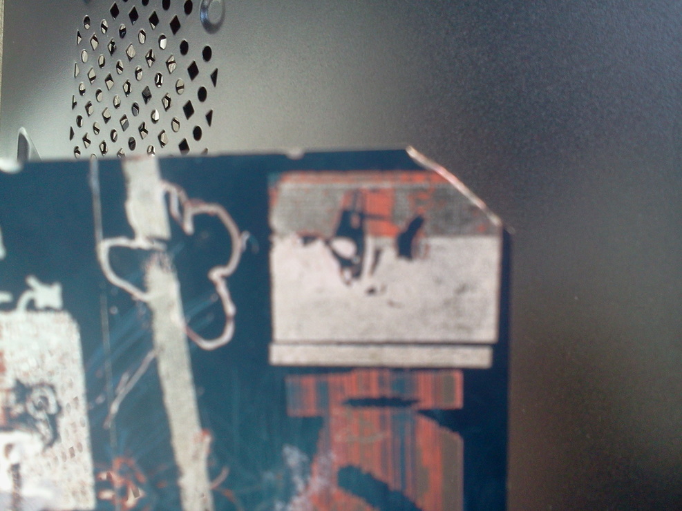

Tudna valaki gyors és "minden benne" van felvilágosítást adni a tükör foncsor gravírozásról?
Próbálkoztam egy 5 wattos lézerdiódával 1000mm/perces sebeséggel max dióda telj.-el leéget mindent,az üveg is alatta opálos lesz.Ha meg visszaveszem a telj. akkor az a védő réteg (szürke) lejön(vagy nem) de magmarad az a réz színű foncsor,ami talán még egy festék színe is lehet-nem tudom.De ezt még a sósav hidrogén-peroxid sem viszi le, csak a nagyon halványakat.Ezért gondolom ,hogy ez is talán 1 festék réteg lehet.Van valakinek 1 jól bevált sebesség teljesítmény adat?Vagy a tükör lehet rossz?(ilyet kapni minden műanyag boltban).
pv6cdvuc7
idáig kis képeken próbálkoztam pl.2x3 cm 4x5 cm.Vagy csak nagyobb képet lehet vele, mert nem  lesz olyan részletes úgysem?
pv6cdvuc7
Itt lenne 1 gyors kép
