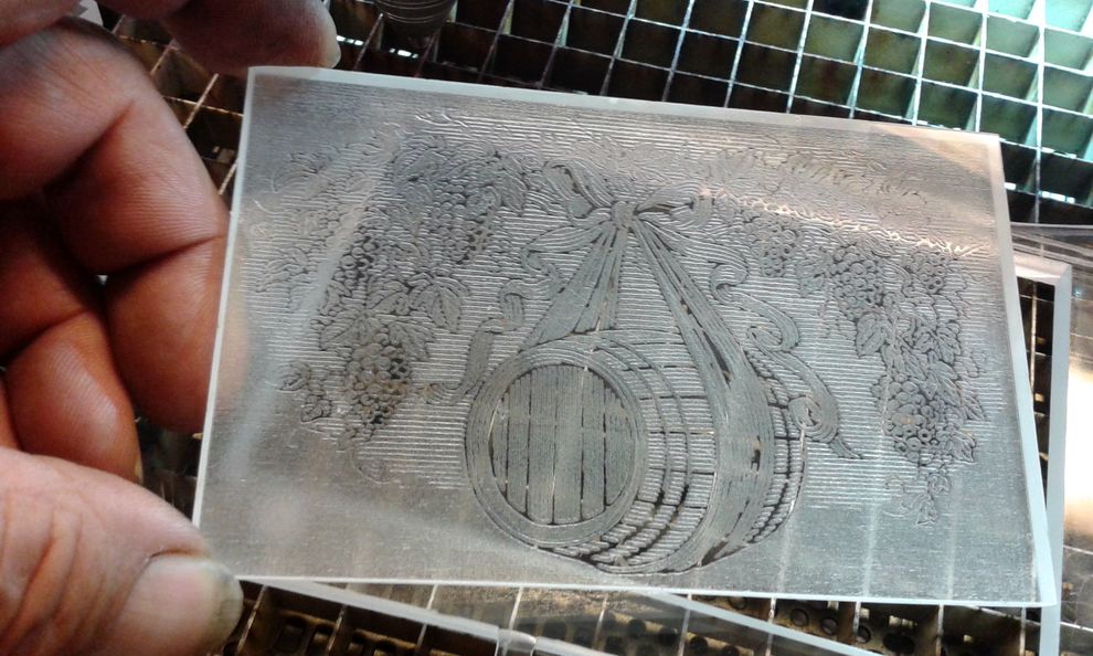

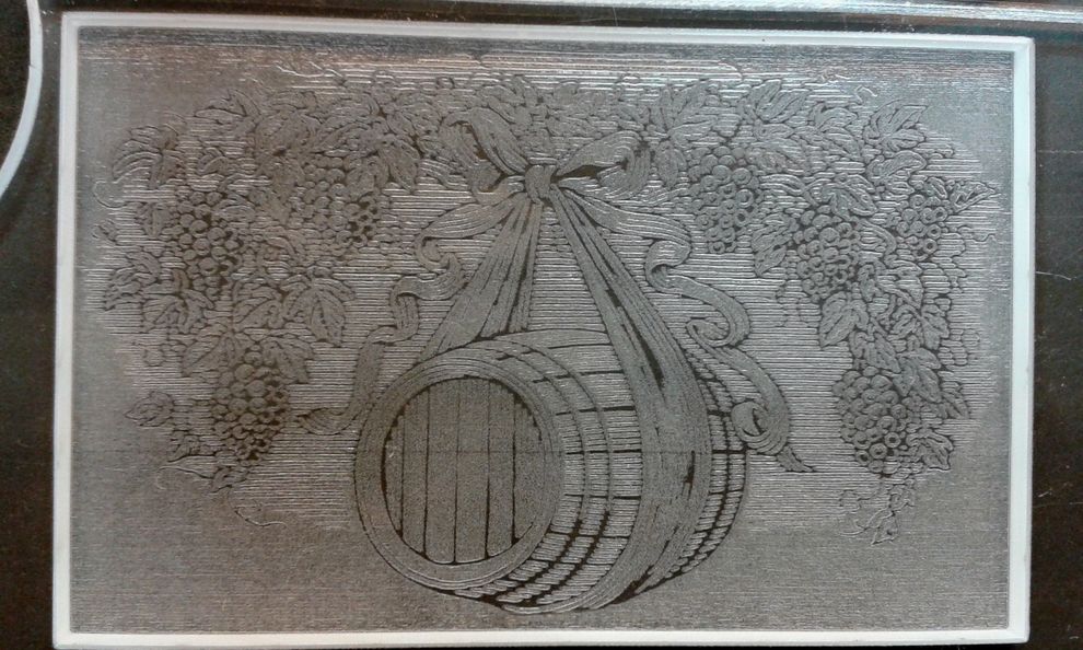

Most épp plexit gravíroztam...
Az a baj ahogy nő a fölrakódás, hatással van a kilépő sugárra, meglátszik a munkadarabon is.
Én több helyen látom, hogy hol állítottam meg "törlésre"...
A legszembetűnőbb, kb. a hordó középvonalánál.
