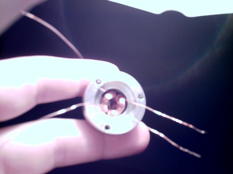

milyen potenciákat lehet mérni kivezetéseken (ohmikus...vezetöi nyitot/zárt irány olyan félvezetöi gondolok pl ami diodán vagy leden mérhetö!)?
optikai vissza csatolás pl:
4ybj8h3c8
Ez egy kínai Cambridge klón. Érdekes a négy fényelem, felesleges bele, vagy kettő valami furcsa dióda belőlük. Keress egy sima mezei ledet, ha azt meghajtod akkor a fényelemeken kell mezei feszültséget mérni.

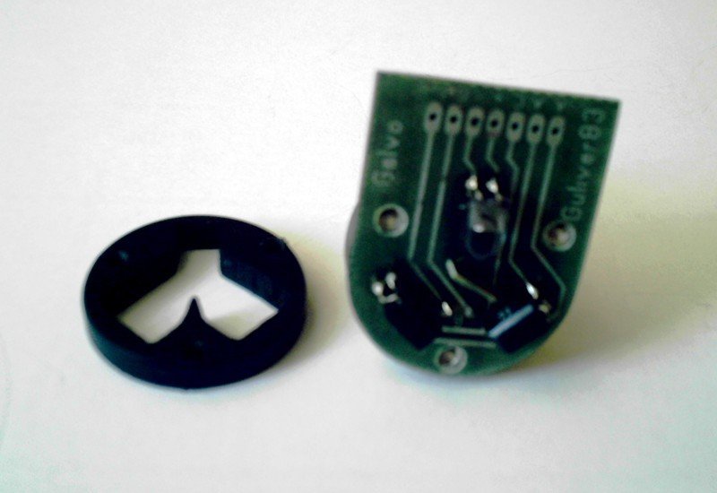

Itt egy laser galvo.
Lehet akkor ez is jó lenne hozzá, ha tudom nem ajándékozom el.
Régebben csináltam kettő ilyen galvót Lézer Show-hoz.
Gondoltam megosztom .
Lehetséges, hogy nem is írtam hülyeséget, mert ebben a videóban is olyan van vagyis hasonló.
ha már galvo, vinyók fejmozgató mechanikája is jó ilyesmire, brutál gyorsulást tudnak azok is, csak hát kell hozzá az az elektronyik ami meghajtja
régebben láttam erre megoldásokat...
Azzal nem nagyon lehet olyan szépet kirajzolni.
Ezzel szinte bármit ki lehetett volna rajzolni, mivel van benn visszacsatolás.
4ybj8h3c8
Persze, csináltam hangszóróból is scannert, de nyílt-hurkú rendszerrel mint eggyel lejjebb írták, nem lehet szépen rajzolni. Hülyén hangzik a hasonlat, de az "egységugrás" hiányzik belőle.

Én se, csak már akkor scannerekkel dolgoztam amikor az itt kommentelők egy része még pajzán gondolat sem volt.
pv6cdvuc7
Kösz Psoft!
igen!
Cambridge az mágnes alapu amit látam anno...
De a fizikát ismered 6...7 tananyag lehetet tehetetlenség... mer ezt kel le küzdeni tükrök sulyát pláne ipari lézerné ami vastag mert az a sik és torzitás mentes de enek tömege van amit xxxx mágneses erövel küzdenek le a pontos pozicionáláshoz amire a vinyo fej a legjobb példa látszolagos méretekre fej / mágnes! [#integet2]
