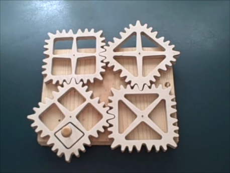

Nincs meg véletlenül valakinek ,ezeknek a csodás kerekeknek a rajzai?
Munkatársam matatófalat készít az unokájának, neki szánnám. :)
Előre is köszi!

Hopp, a kép lemaradt. Bocs.
