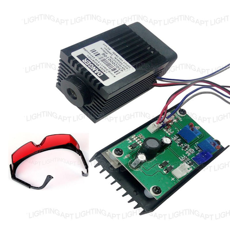

Eddig csak read only módban használtam a fórumot most már regisztráltam , rendkivül sok hasznos dolgot olvasgattam itt, hozzáfogtam egy egyszerű kis lézer "pörkölő" megépítéséhez és felmerült egy pár kérdésem. Ha bár itt úgy nézem sok "fekete öves" szaki van félprofi nagy teljesítményű géppel, de hátha reagálnak az én egyszerű barkács problémáimra. Vettem egy kínai 2,5 watt-osnak mondott kék lézert, hozzáfogtam bevizsgálni de az eladó szűkszavú leírásából, ill. a feliratozásbol  nem sok mindent tudtam kideríteni. 12 voltra kapcsolva a meghajtót, a fókusz lencsével játszadozva 1 m-röl is a papirlapot átvágta. Gondolom ez a teljesítmény elég lesz. A fokuszt élesítve a sugárnyaláb vetített képe nem kerek hanem egy csík lesz, ez miért van milyen dióda lehet benne?Ez lenne az:
Az enyémnek is 0.1 széles és 0.3 körüli hosszú ellipszis  aképe kb akárhogy fókuszálom, ettől nem tudok elérni jobbat.
Lehet, hogy lencsét kéne cserélned, mert az kicsit sok.
Egy tized körül van az enyém, de PSoft-é annál is kevesebb.
(lásd piros plexijét, amit tizedenként lövöldözött)
Egyébként mindegyiknek téglalap a vetített fénye.
Az valami nem gömb felületű lencse, ami ezt korrigálni tudja ?
A téglalap képe megmarad, csak azért mondtam a másik lencsét, hogy a 3 tized csökkenjen. Nem tudom most, hogy G2 vagy G3-ast rendeltem, az tuti, hogy üveg.
