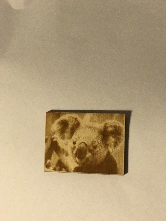

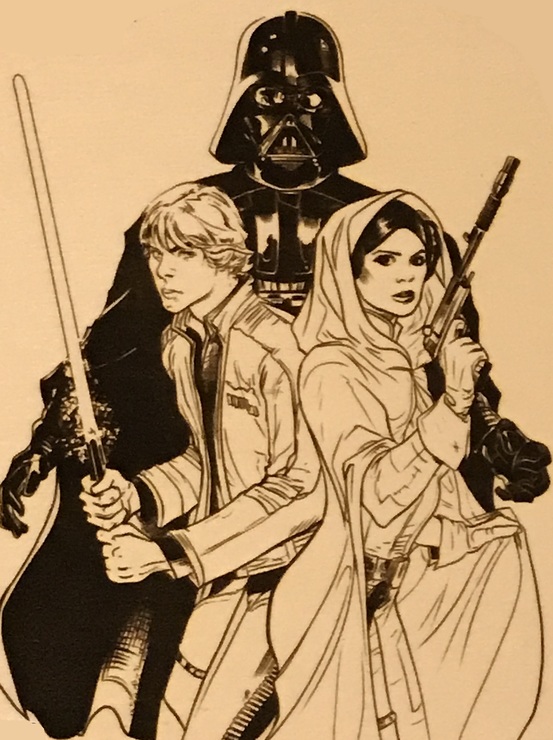

Konkrétan ez a bajom... Az első egy 2 wattos diódás kis hobby kínai csodával lett csinálva, a második egy ipari 100wattos co2-s csővel.... Most csak a beállítások lettek volna ennyire összecsapva?

Szerintem korrekt összehasonlítást csak úgy tudsz csinálni, ha a gravírozások ugyanarról a képről készülnek, ugyanarra az anyagra.
