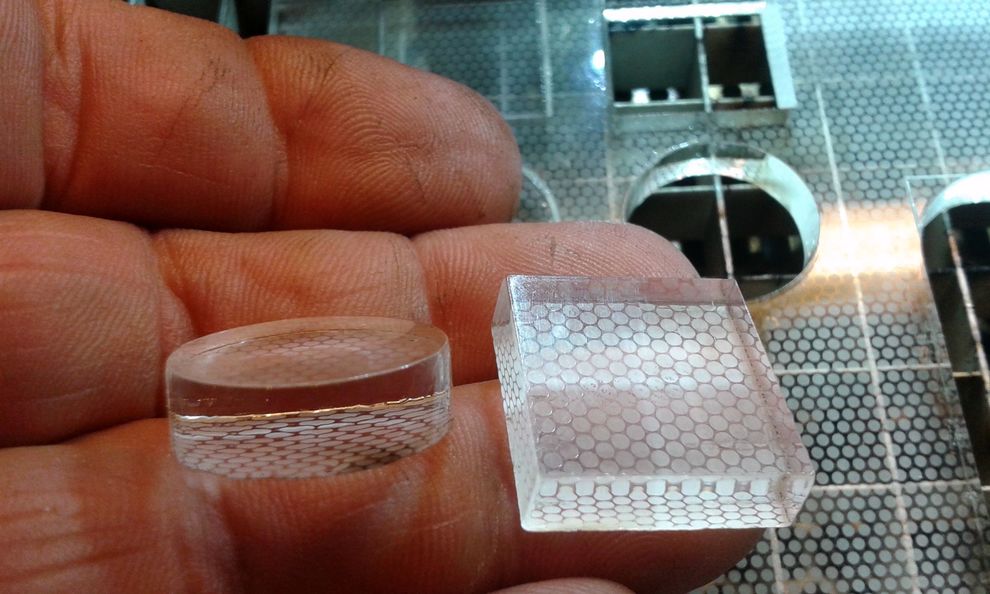

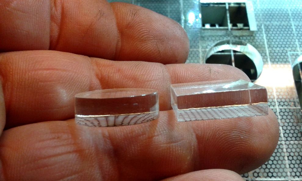

5mm vastag plexit, 40W névleges teljesítményű csővel 15mA áramerősségen 240mm/perc sebességgel tudom átvágni, ez így jó vagy nem lassú egy kicsit?
Kíváncsiságból, most vágtam, mert nem emlékeztem plexi paraméterekre...
50W névleges teljesítményű cső, 12mA árammal hajtva, 7mm/s(420mm/perc) a vágási sebesség.
A víztiszta plexi 6mm vastag.
Levegőt nem nyomtam, mert anélkül szép, víztiszta marad a vágott felület.
Levegővel kicsit mehetne gyorsabban(10-15mm/s) ugyanezzel a powerrel(12mA), viszont cserébe "szép" opálos lenne a vágás.:)

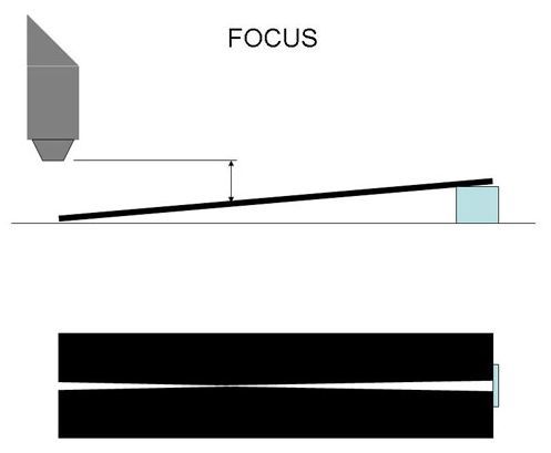

A fókuszpont egyszerű,és gyors beállításához használd az "ék tesztet", vagy rámpát.

Egyszerű az, mint a faék!:)
A lejtősen a sugár alátett pld. kartonpapír lapon húzol egy vízszintes vonalat.
Figyelned, a húzott vonal vastagságát kell.
Ahol a legvékonyabb, ott lesz az optimális fókuszpontod.
Az rendben van, hogy az ékes módszerrel pontosan megkapod a fókusztávolságot. De pl. a 6 mm-es plexinél hová állítod be? 3 mm-re, azaz a közepére vagy máshová?
Elvileg igen, gravírozásnál a felület tetejére, vágásnál a vastagság közepére.
