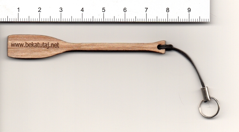

Sziasztok! Nem egy nagy műalkotás, de kedves emlék... Múlt héten a Tisza tavon voltunk kenu-túrázni, és utolsó nap a túravezető mindenkinek adott egy ilyen "emlék"-lapátot.
Egri cégről van szó. Nem ismer valaki a "termékére"? 5 mm-es rétegelt lemezből van kivágva az égésnyom alapján lézerrel és a felirat is lézerezve van. Nem hiszem, hogy nagy sorozatban gyártották volna, inkább hobby vagy kisipari terméknek tűnik.

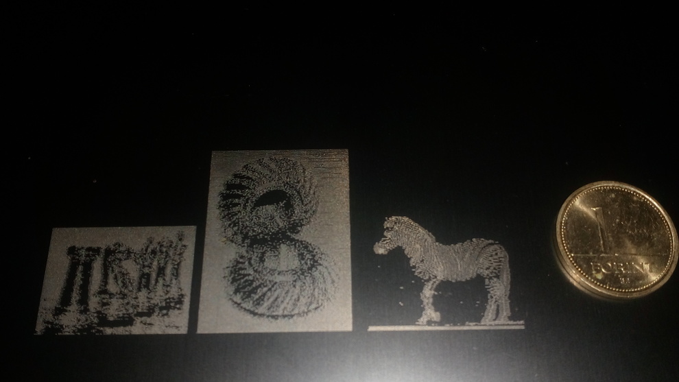

Alábbi képeket Mach2-vel csináltam egy P3-as laptoppal, 2.5Wattos kék lézerrel eloxál alura, de a mérete miatt kicsit érdekes lesz a felbontás.
És nem az időzítések miatt !
Az AC szervó elektronikus váltóján is lehetne programozni mert így 40lépésre jön ki 1mm elmozdulás.

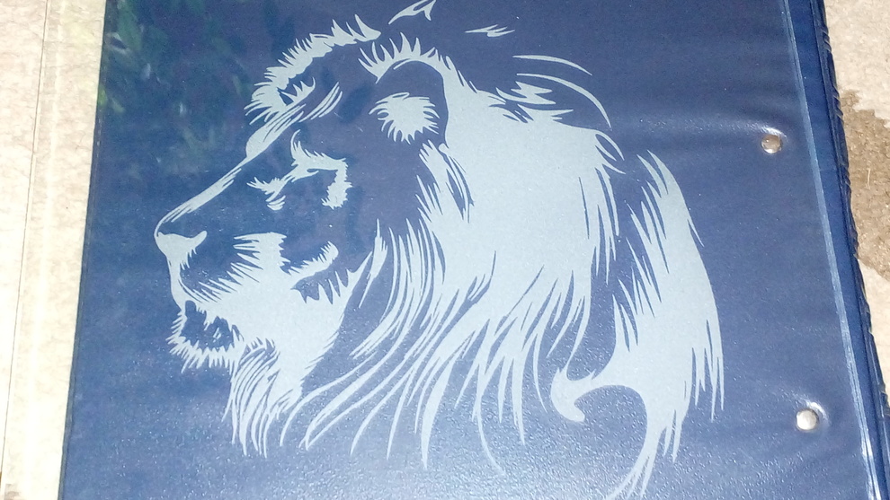

2.5 Wattos kék lézerrel [#whatever]
Anyag 4mm üveg méret 240x240mm
Mach3-al a G kód bmp-ből generálva Vcarve közreműködésével.
0i8bkxjf4
[#taps]Nagyon jól néz ki [#taps][#taps]
Az üveghez milyen segéd anyagot használtál?
Homokot meg sok levegőt [#nevetes1]
