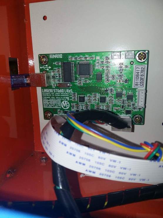

Akinek a K40 lézerében ilyen panel van mint a fotón és van rajta 2db csatlakozó a jobb felső sarkában az EX+ EX- csatlakozóval el lehet indítani például egy kimenetet a TL GND vel elméletileg a lézer teljesítmény lenne. Használta ezt már valaki?
Ha esetleg van valakinek lehetősége azon a csatin valamilyen jelet mérni az nagy segítség lenne.
Nekem nincs műszerem hozzá.

Az én K40-es panelemen nyoma sincs a két csatlakozónak.
Úgy látszik ahány vezérlő, annyi féle kialakítás.

Egy ismerősömnek ilyen van. De a programban, amit használ hozzá nem tud olyan gépet kiválasztani, amivel lézer erősséget tudna változtatni. Tehát nem változik a csatin semmi.
Akkor gondolom semmi jel nem jön ki ott.
Az újabb panelokon van ilyen csatlakozó csak, vagyis én úgy néztem hogy ezek az újabbak.
ium8w94xp
Azért nem mérte, mivel nem tud egyenlőre olyat a szoftverbe, hogy lézer erő állítás. Tehát nem kezdte mérni. Ha valahogy lehetne a programba vagy másik programba, ha megy mással, akkor rámér.
Nem tudom, hogy milyen program kellene hozzá, hogy lehessen használni.
LaserDRW és CorelLaser amiről én tudok hogy ezek mennek.
ium8w94xp
Igen az újabbakon van. Neki ilyen.
ium8w94xp
A corel-ba bármilyen gépet választ ki a lézer erőt nem engedi a szoftver állítani. Lehet a pendrive dönti el milyen gép és ezért nem állítható.
