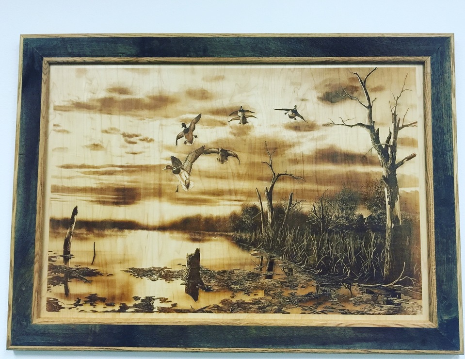

Nem én csináltam, de ez már valami!
Co lézerrel van.
